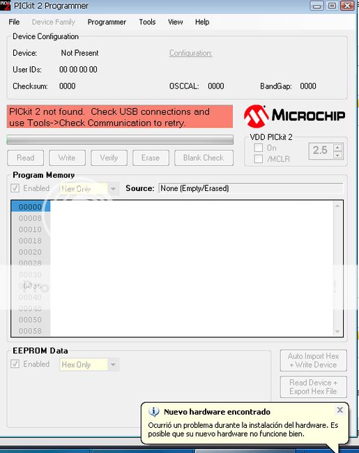

Hola, bueno la verdad tengo un grabador que saque de otra página y pues tengo un problemas que aún no puedo solucionar y este miren ojalá me puedan ayudar :)
Qué puedo hacer para que lo reconozca?. La instalación del PICkit 2 fue exitosa asi que no hay problema con eso.
Gracias!
Tienes que revisar que no haya ninguna tierra suelta o alguna otra soldadura fria, tambien revisar lo que dice el mensaje acerca de la conexion USB y en el menu herramientas revisar la comunicacion con el pickit2 para que lo pueda ver.
creo que lo que esta mal es el firmware, ya que no puede crear el dispositivo...
aunque podrias subir unas fotos(entre mayor resolucion mejor) haber en que podemos ayudarte...
hola Luno, yo tuve ese mismo problema cuando estaba realizando mi quemador y no se dé que paginas lo sacaste, pero te puedo decir que pueden ser dos cosas que a mí me ocurrió, uno es que valor es el condensador que está conectado al pin 14 del PIC y la otra puede ser que el PIC está mal grabado, pero creo que es más la primera, si puede monta el esquema del quemador que realizaste para poder revisarlo.
Hola gracias por los comentarios bueno al fnal era la programación en el PIC, lo llevé a revisar y lo resolvieron, ahora si lo reconoce y si puede grabar.
Gracias
