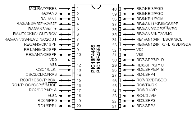

Saca el pic 18f4550 del zócalo zif y hace las pruebas de tensiones. Fíjate que todos tengan el valor correspondiente y en el lugar correcto del zócalo para ese pic que querés programar
Edit: supongo que ya verificaste que haya continuidad en todas las pistas y que ninguna este en corto con otra no?
tenes que ir a la opción tools en la barra y después elijes la opción troubleshoot, anda siguiendo los pasos y medi con un tester según los pines que corresponda.
para este caso tenes que tener 12V aprox en el pin 1, si o si, esta es una de las fallas mas comunes este seria el pin Vpp.
en los pines 11 y 32 tenes que tener 5V
los pines 12 y 31 los usas como gnd
y en los pines 39 y 40 que serian pgd y pgc, tenes que ver que tengan la tensión que te marca el software del pickit 2, incluso si tu tester mide frecuencia podes elegir la opción esa y comprobar con el tester que la frecuencia también corresponda con la del software.

ya solucione el problema era un transistor quemado.
pero ahora me sale un error diferente "erro en el voltaje vpp" el valor medido fue de 12.3v
