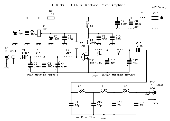

Buenas,
Situacion:
Mi oscilador esta a 50 Mhz y yo estoy usando la segunda armónica para transmitir, esta armónica esta ya calibrada y es la que tiene la mayor potencia de salida appx 5W.
Problema:
Para poder homologar este equipo necesito eliminar las armonicas que estan a 50Mhz, 150Mhz, 200 Mhz, 250 Mhz y 300 Mhz.
Varias personas me han dicho que no voy a poder eliminar las armonicas porque el problema viene desde el oscilador.
Mi apreciacion:
Yo supongo que utilizando un filtro pasa banda voy a poder atenuar todo lo que no este dentro de 88.0 y 108.8 entrando allí la principal, y las armonicas que nombre antes.
Este filtro lo colocaria a la salida del transmisor de potencia.
En realidad no se que tipo de condensadores colocar ya que los que consigo acá son los tipo
y las bobinas las pienso hacer yo.
Gracias.
