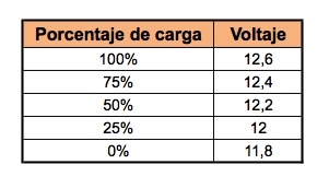

Tiene 12 V clavados, no creo que esté totalmente muerta, (aunque no lo descarto). El auto tiene solo 15 meses de uso -> no "debería" fallar. Pero cuarentena mediante, hace un mes que casi no se mueve. Al margen de eso, y perdón por el off-topic, si tuviese que comprar una batería compraría la mas barata, te duran 2 años y mueren. Pero las caras también me duran eso. En el auto que tenía antes, un Volkswagen fabricado en Alemania, la batería duró 8 años, y la cambié porque le tenía que dar arranque dos veces. Puse otra fabricada en el mercosur, super plus mega hiper con cátodo de rodio platino y dulce de membrillo y a los dos años empezo a hacer lo mismo. Y la pagué una fortuna.
aun le queda algo como para intentar la recarga, si tiene menos , entonces ya no sirve
un cargador bueno tardara horas en recargar la batería
Cada país es un mundo distinto en cuanto se refiere a autos y sus partes, en mi caso una bateria barata dura año y medio, y una buena hasta ahora lleva 3 años y medio, no todos los mercados de partes son lo mismo y no todos los autos son iguales.
Medir la bateria en vacio no sirve de mucho, pero te da una idea.
