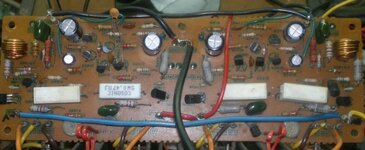

Hola gente, sigo con el Ken Brown mientras disfruto del 6060, medí los voltajes del chip y el canal que está con problemas no me dio como corresponde,paso fotos. Mañana voy a medir los corajes de los transistores nombrados como q1451 y q1452.
Buenas encontré un transitor b647 defectuoso, Cuando lo podré comprar... Ni idea con la cuarentena 😐

El Ken Brown me ganó, no pude hacerlo andar anda bien pero cuando le subo un poquito el volumen la luz en serie queda prendida muy brillante, no sé si está por entrar en corto algún transistor de poder u otra cosa, lo apague de inmediato pernde tenue pero al conectar un parlante se queda brillante nuevamente
Hola acá estamos en la lucha, con el nuevo probador de componentes confirme que la pareja de transistores d667 y b647 están defectuosos, en el circuito de protección también están defectuosos la pareja de sc815 y sa539,
Cuando se rompe alguna resistencia de emisor de los transistores de salida , el circuito que mide los milivolts de esas resistencias se quema ya que quedan sometidos a la tensión total . . . clásico error de diseño . . .
Es verdad se ve que luego modificaron ese problema en el Samsung ss-3500 por qué en el amplificador sa3500 tiene más transistores y deja de usar los chip lm. Vean las diferencias, la segunda foto además tiene en paralelo a las resistencias unos capacitores cerámicos, lo seque de la web
La foto de la izquierda tiene el zenith mc 7051 con ese leve cambio de diseño deben haber arreglado algún inconveniente. Teniendo un diagrama más legible pude notar que la fuente no otorga los voltaje correspondientes, voy hacerle un recap...
