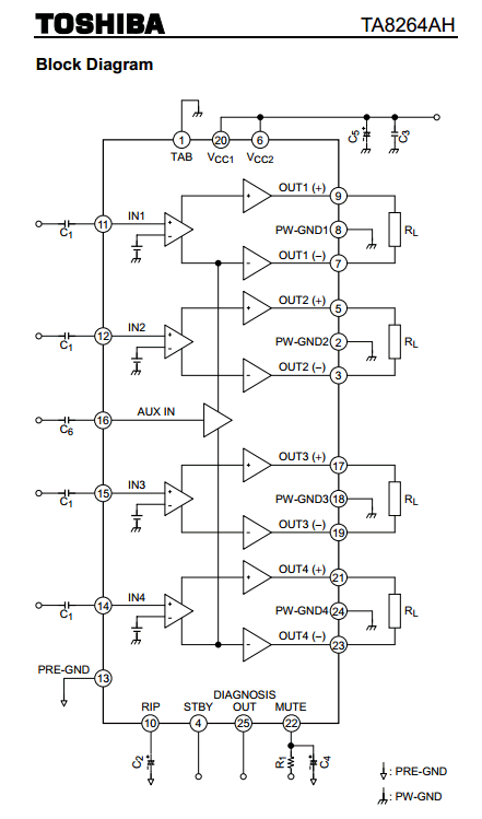

Si lo probe pero solo una salida funciono, pero ahorita estoy conectando un parlante entre las entradas del integrado y gnd pero la señal es super debil (se escucha mas fuerte solo conectandolo a la salida de auxiliar de la pc)

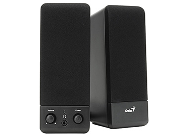

El amplificador externo para pruebas lo puedes armar con unos parlantes de pc
Como dije antes ese integrado tiene pines específicos para cada cosa, no puedes hacer combinaciones, tienes que conectar los parlantes exactamente en los pines que tiene que ir, si no no suena o lo quemas.
En este caso lo mejor es conectar los parlantes en el conector de parlantes de la radio.
la prueba con el amplificaor externo de pruebas se hace con entre las entradas y el pre-gnd, los otros gnds no sirven
El pin 25 es de diagnostico, en caso de que el integrado tenga un problema hace algo, revisa el datashet
No lo estás entendiendo, no es conectar un altavoz en la entrada del Integrado, es llevar la señal del previo, lo que entra en el Integrado, a la entrada Línea del Pc. Siempre y cuando la tenga.
También podrías usar una radio portátil o lo más sencillo...utilizar unos altavoces como los que muestra @analogico .
Tres páginas y todavía no se entiende que a la entrada del integrado entra solo señal de audio que debe ser amplificada, esa señal si no lo amplifica el integrado, debe ser amplificada por un amplificador externo, por sí sola NO VA A MOVER UN PARLANTEEEE. Por lo tanto, esa señal débil para usted y óptima para el resto de nosotros, la conecta a IMPUT de cualquier amplificador y será EUREKA.
Antes de descartar (aunque es muy probablemente sea el integrado amplificador quemado, y mas con esas conexiones), coloca la entrada de un amplificador externo, en cada una de las ENTRADAS del amplificador del estereo, ésto para corroborar que el estereo tenga audio, y con esto descartar otro problema, y sintoniza alguna radio

Basicamente lo que hize fue conectar las entradas que van hacia el IC de audio a un minicomponente y funciono bien asi que solo voy a armar un amplificador y lo conecto a unos jacks RCA(esos tambien ya los probe y todo bien) del stereo y quedaria listo
