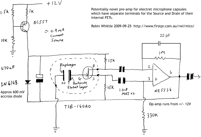

Avances sobre la "Posible" construcción de un Mic. para mediciones
ta gueno
Quiza ud se refiera a la entrada normal del mic "eso creo yo" que se ha de saturar si le meto la señal del pre directa :rolleyes: yo Pretendia usar ese pre para probar esta configuracion sugerida en el steps:
Si sigo mal me he ganado unos buenos coscorrones :LOL:
Edit: Investigue que tapoco hace falta un pre se puede hacer directo a la linea de entrada con la configuracion antes mencionada por usted, bueno probare primero la mas facil que es esta:
y me pondre a fabricar la caja arta como esta en su manual
saludos.
JAJAJA , me has hecho reir .. .al menos entras en razones.
ESE es el circuito que debes usar ! . El diagrama habla de un "Mic preamp" porque puede ser dinamico , condenser , cada uno con sus caracteristicas ... pero estas usando ELECTRET y ya tiene su transistor incorporado , por ello es necesario polarizarlo con la pila.
