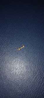

Buenas, se me quemo una resistencia del amplificador de bajo mencionado en el título y por la quemadura se borró el código de color. No encuentro ningún esquemático ni foto por Internet, alguno me podrá dar una mano? Adjunto fotos.
Muchas gracias!

Hola, gracias por la respuesta. Son para la salida del pre amp. Me fije con el metodo que pasaste y medí la resistencia de los dos lados y me da igual (4,3 ohm). Será que esta bien y es una resistencia de 4,7 ohm? El primer color es negro así que intuyo que es un valor pequeño.

Lo que se lee en la resistencia parece una línea "dorada" que es 5% de error y en el otro extremo parece una linea "azul" que es un 7
El problema es que, lo sacaste con flash y el brillo no permite ver bien el color.

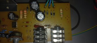

La resistencia rota está junto al JACK de entrada de audio. ¿No le conectaste alguna entrada con voltaje ? :unsure: :rolleyes:
Falta que nos diga ¿ Que dejó de hacer el amplificador, desde que usted quemó esa resistencia? Así podremos darle una pista al menos,..

El problema fue que lo pusimos al máximo para un ensayo y al cabo de 1 hora empezó a salir humo. La linea del otro extremo es negra.

El negro es un CERO
¿ que tal si nos manda una foto del lado del impreso ? , por ahí , la resistencia no es del amplificador , sino de la fuente que usted la estaba haciendo HABLAR !!!
A ver si nos deja ver todo el desnudo y no solo una parte sesgada :ROFLMAO: :unsure: :rolleyes:

Entonces podría estar bien la resistencia ? Me da miedo probarla y dañarlo más. El ampli que yo sepa no dejó de sonar, pero desde que lo apagamos por el humo todavía no lo encendí.

Hay un particular que se ve parecido al circuito Snubber compuesto por R29 - 10 Ω + C13 - 47 nF.
Si C13 su puso en corto, todo el sonido se desarrolló encima de R29.
Verifica esos componentes...
OJO: Podrían haber volado los Transistores de potencia...
