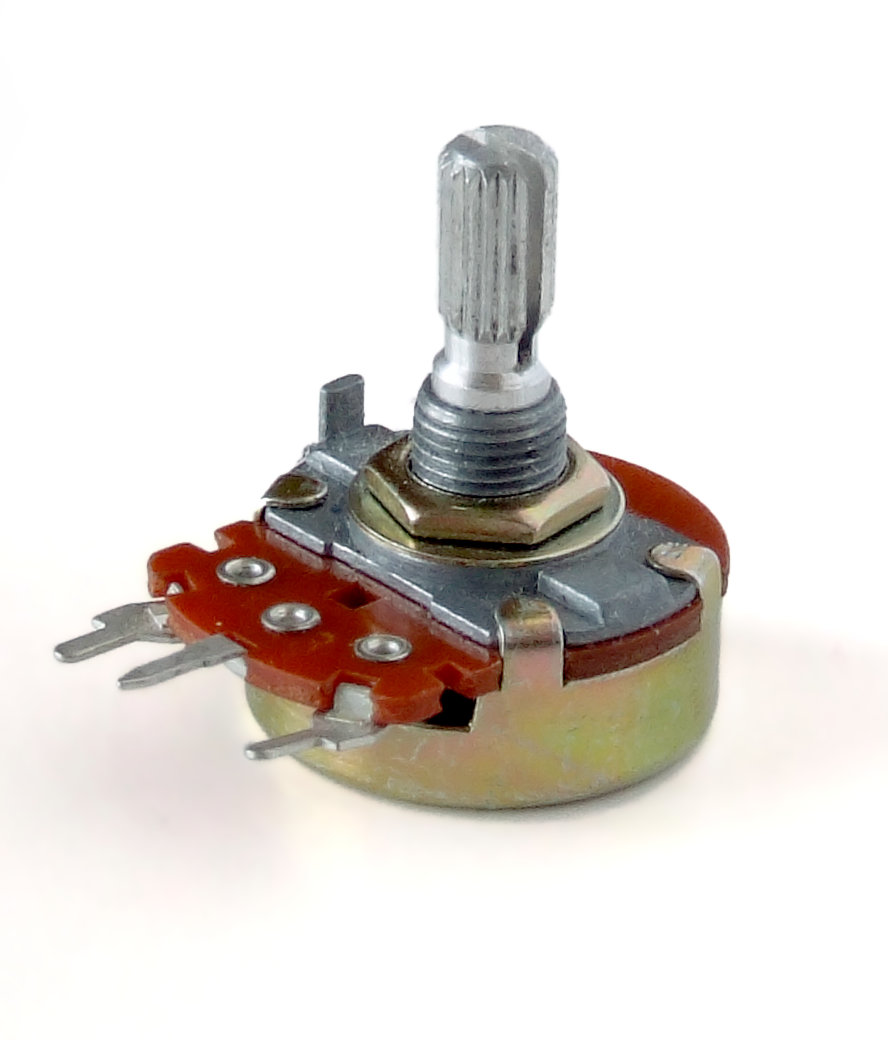

hola la prueba con el potenciometro no la pude realizar ya que en la localidad donde vivo no hay una tienda donde vendan estos tipos de dispositivos busque en talleres donde reparan tvs estereos etc y en "tiendas de electronica".. no tuve suerte en toda la "ciudad" no encontre lugar donde los vendan..
lo mas cercano que encontre fue un control de volumen de un reproductor de cds (discman) pero este tiene 5 pines no se si su funcion sea la misma que la de un potenciometro... es de 10k
podre hacer la prueba con este o mejor los busco en mercadolibre?? :D
fijate si este pote es para el encendido del reproductor:3pines son el pote en si,y los otros dos son para la alimentacion del reproductor

El control de volumen de diskman puede servir... no es mas que dos potenciometros empotrados en el mismo eje. Ahora debes de identificar cual pata es cual.
Fotos fotos fotos fotos... acuerdate que somos medio tontos para imaginarnos las cosas...
http://www.ramosguitars.com/ramoscustomshop/images/pote concentrico 500.jpg
http://www.miamishop.com.uy/site/presentacion/product_image/POTE50ST.jpg
