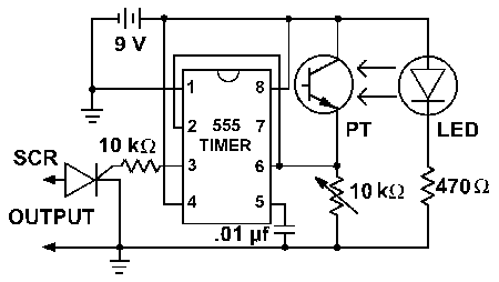

Barrera infrarroja, disparo de un flash fotográfico

Chequie todo esto y esto esta bien conectado... el input y el .005 los saque por eso es que no estan marcados... Compro otro chip o ahi algo que pueda estar jodiendo que no sea eso?
Agregadooo::
Cambie el 556 y sigue passando lo mismo...
AGREGADOO 2::
magl dijo:
Una vez hecho esto podemos comprobar el funcionamiento de 555a y 555b de forma independiente:
- Unes la resistencia del circuito auxiliar a la salida correspondiente( pin 6 ó pin 8)
- Si por un instante unes con un cable la entrada correspondiente(pin 5 o pin 9) con masa o negativo, el led de circuito auxiliar tiene que encenderse. Este led se apagará cuando quitemos ese cable.
Haci como me lo discribistes vos no anda ninguno... pero si yo toco con el pin 5 o 9 el led. Y con el pin 6 o 8 masa ahi si anda como tiene que andar...
Es correcto lo que estoy haciendo?

Nicodealmirante, es como tú dices. Tienes toda la razón. Siento haberme equivocado en la referencia de los pines, he cambiado las entradas por las salidas.
Entradas: pin 6 ;pin 8
Salidas: pin 5; pin 9
Pues si esto te funciona debería funcionar el resto.
Jejej... No te hagas drama jaj.. bueno ahora le pongo todo e resto y lo pruebo... despues te cuento..
Gracias por todo che...
AGREGADO:
BUENISIMOOOOOOOOO! ANDA DE 1000000000000....
Ultimas preguntas... 1) Como puedo aumentar la distancia entre emisor y receptor?
2) Hay alguna forma para que se pueda extender un poco mas la velocidad de disparo por ejem... si ahora esta en medio segundo.. extenderla hasta 1 segundo pero que el minimo pueda seguir siendo al instante..?

- Para aumentar la distancia entre led IR y fototransistor (ver esquema):
- emisor: un led IR en serie con R=220 Omhs, así da una luz mas potente
- receptor: 2 transistores BC548B en configuración Darlington, así amplificamos la señal que viene del fototransistor.
(He puesto BC548B en vez de 2N2222 porque son los que he usado yo, pero supongo que también valdrían.)
- Para aumentar el tiempo del temporizador:
Este tiempo viene definido por el condensador electrolítico y el potenciómetro asociados al 555a. Sólo tienes que poner un valor mayor en cualquiera de ellos y consigues mas tiempo. Si duplicas el valor del condensador o el del potenciómetro tendrás el doble de tiempo.
Si quieres tener un poco mas de precisión al modificar ese tiempo puedes añadir varios potenciómetros de distintos valores en serie: p.e., 1M + 100k + 20k. , puedes usar la combinación que prefieras. A mayor resistencia total mas tiempo y a la inversa.[/b]
