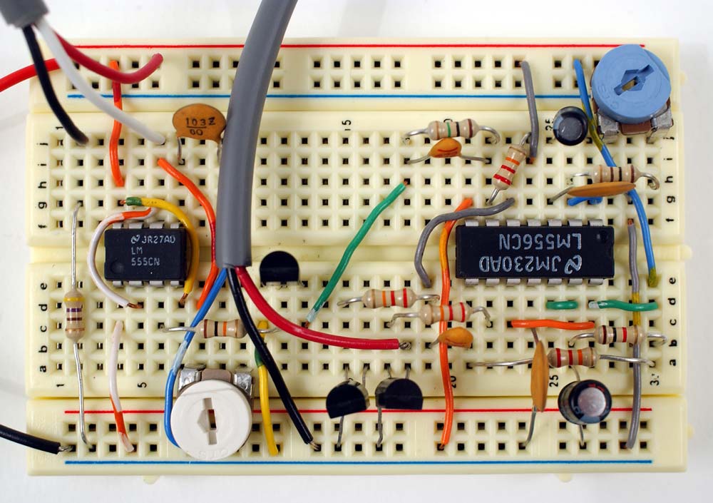

ok, si copio igual todo ese circuito que esta ahi... Temporizador y Disparador... capta la gota de agua? porque en la pagina decia que habia un circuito que no captaba ese tipo de cosas....
Pues en eso no te puedo ayudar porque no lo sé. Sería de agradecer que alguien del foro nos lo dijera.
Si existiera alguna diferencia en la sensibilidad, supongo que lo podremos corregir modificando el valor de la resistencia que va a la puerta o gate del SCR.

Con este circuito hemos añadido el temporizador del que me hablabas, pero la distancia sigue siendo pequeña, si la quieres mejorar

Yo lo tengo montado todavía en placa de prueba, ¿podrías añadir alguna foto del tuyo?
Otra modificación que hice fue añadir varios circuitos accesorios formados por transistores+{led+resistencias} para monitorizar el circuito, de forma que conectados a las salidas del 555 y del 556 me ayudaban a confirmar el buen funcionamiento antes de conectar el flash.

No comprendo lo que esta al lado del circuito... si me lo podrias explicar mejor te lo agradeceria...
Lo de la resistencia de 220 tendria que cambiar la de 470 Ω por una de 220 Ω y listo?
lo de los 2n2222 en darlington no me doy cuenta como hacerlo en este circuito... Lo de los leds el unico led que me interesaria seria el que me indique si estan vien alineados...

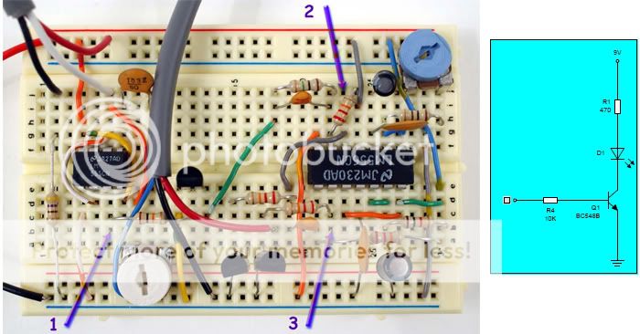

- El circuito auxiliar está formado por un transistor BC548B a cuya base está conectada una R=10 k. El extemo libre de esta resistencia lo tendrías que colocar en cualquiera de las salidas que te he sañalado, aunque si lo que quieres es controlar la alineación es suficiente con que lo conectes a la salida del 555 (flecha nº 1). Cuando esta salida es positiva, el transistor hace que la corriente circule por {led+resistencia} y se enciende. Esto ocurrirá cuando la alineación no sea correcta o cuando interpongas algo entre emisor y receptor.

Listo. Lo conecte a la salida 1, y cuando le paso el dedo se apaga el led. (tenia el led alreves por eso no andaba) Pero si le conecto el led en el 2 y 3 queda prendido todo el tiempo. Tambien le puse la resisntecia de 220 ohms. Hasta ahora vamos joya. No se porque no funcionan el punto 2 y 3. Puede ser que sea por los scr?
Mira bien lo que has hecho, porque cuando pasas el dedo entre los sensores la salida del 555 es positiva, y el led de este circuito auxiliar se tiene que encender.
Primero comprueba con el polímetro que la salida del 555 es positiva cuando cortas la barrera IR. Si es positiva (como debe ser) tendríamos que buscar el fallo en el circuito auxiliar.
Eso era problema del otro circuito. Ahora pasa esto
Enchufo el circuito y el led esta apagado hasta que activo la barrera por primera vez. cuando toco la barrera se prende el led y queda prendido, Ahora cada vez que le paso el dedo se apaga y se vuelve a prender. Si lo desenchufo se repite todo.... queda apagado, atravieso se prende y queda prendido y despues cada vez que la atravieso se apaga y prende.
Con respecto a si es negativo o positivo se me complica porque toco en el numero 1 y en el + y me marca como que es negativo en 7 volt aprox... y y si toco en el 1 y en el negativo me marca como que es - con 2 volt aprox
Nicodemoalmirante, estoy un poco despistado. Espero que esto pueda ayudarte:
El led del circuito auxiliar se encenderá cuando:
- interpongas algo en la barrera
- separes los sensores demasiado:
Si la distancia es demasiado grande se encenderá el led, aunque no cortes la barrera.
Si cuando interpones algo queda permanentemente encendido puede ser que la distancia entre los sensores sea todavía mayor de lo ideal.
- el potenciómetro que está en serie con el fototransmisor no esté bien regulado.
Puedes conseguir el mismo efecto tanto modificando la distancia entre sensores como regulando el potenciómetro.
La regulación del potentiómetro se consigue:
1.- Pon el potenciómetro en su valor máximo: así frenamos la entrada de corriente negativa al 555 y éste no se excita.
2.- Alineas led IR con fototransistor y el led del circuito auxiliar tiene que quedar apagado, pues al 555 le está llegando corriente positiva.
3.- Disminuye progresivalmente el valor del potenciómetro siempre que se consiga que al cortar la barrera se encienda el led y al dejar de hacerlo se vuelva apagar. Si el led queda encendido permanentemente tienes que aumentar el valor del potenciómetro.
Si esto no funciona revisa bien todas la conexiones.
Todo esto anterior es con respecto al 555. Cuando consigamos que este funcione ya estudiaremos el 556.
Chequeando el circuito impreso capte un error y era eso. El problema era que el pin 4 y 8 los habia unido entre si pero no los habia conectado al positivo. y actuaba inversamente. Ahora ya paso al siguiente paso. El temporizador. Sigue sin disparar el flash y si lo conecto en el 2 queda prendido el led todo el tiempo. y si lo conecto en el 3 solamente se prende y queda prendido cuando el potenciometro del timer esta al minimo. de ninguna de las formas responde a las barreras.

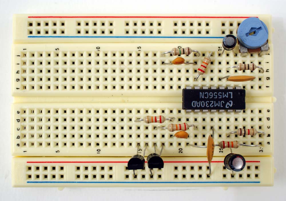

El Chip 556 contiene dos timer 555: 555a+555b
Podemos aislar cada uno de estos componentes y estudiarlo por separado haciendo lo siguiente:
- Quitas el puente que une el primer 555 con la entrada del 555a (pin 6 del 556)
- Quitas el condensador de 0,005 microF. que une la salida del 555a (pin 5 del 556) con la entrada del 555b (pin 8 del 556)
(doy por supuesto que si conectas la resistencia del cicuito auxiliar a positivo el led se enciende)
Una vez hecho esto podemos comprobar el funcionamiento de 555a y 555b de forma independiente:
- Unes la resistencia del circuito auxiliar a la salida correspondiente (pin 5 ó pin 9) (error: antes puse pin 6 ó pin 8)
- Si por un instante unes con un cable la entrada correspondiente (pin 6 ó pin 8) (error: antes puse pin 5 ó pin 9) con masa o negativo, el led de circuito auxiliar tiene que encenderse. Este led se apagará cuando quitemos ese cable.
