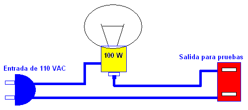

Hola, porque no usas una lámpara en serie a la entrada de red, así evitas romper más cosas.

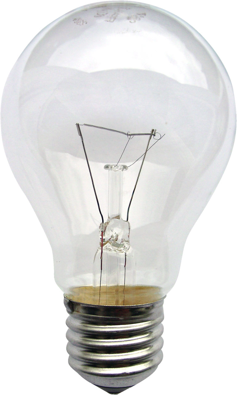

Si la fuente que vayas a probar estuviese en corto, la bombilla se encenderá como es lógico pero es que además actua como una resistencia limitadora evitando que se quemen cosas en tu circuito.
La bombilla tiene que ser de las antiguas, las incandescentes esas de filamento.

Si la fuente que vayas a probar estuviese en corto, la bombilla se encenderá como es lógico pero además actua como una resistencia limitadora evitando que se quemen cosas en tu circuito.
Gracias. Y encontrar esa bombilla de 100 W, pero uso el de 230 Vac.
He puesto la primera imagen de una bombilla en serie que salia en google.
Puedes usar una de 40 W o de 60 W. La que encuentres, ya que en españa por ejemplo ya no se venden.

Cualquiera te viene bien, no tiene que ser una bombilla de 100 W. El tema es que las bombillas incandescentes son potentes "termistores", en cuanto el alambre, que creo que es de wolframio, se pone al rojo vivo su resistencia óhmica aumenta bastante evitando que se queme algo.
Por ejemplo una bombilla en serie de 60 W a 230 V hará que como máximo pueda circular 260 mA por tu circuito en prueba. Una de 100 W pues como máximo 430 mA.

Sirven también las halógenas con rosca E27:

¿La bombilla se pone justo dónde pones el fusible?
El truco de cortocircuito de la bombilla.
Si, o en algun punto que quede en serie con la alimentacion (lo facil es en el lugar del fusible, SIN fusible).
