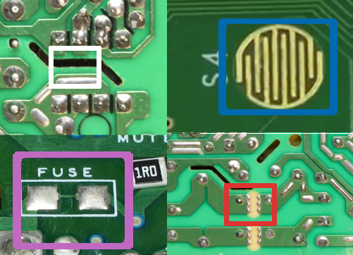

Solo vengo a aportar que el componente SG9901 y SG9902 son Spark Gap (de ahí viene su abreviación como SG).
Se usan para proteger equipos electrónicos de alzas de voltaje y al menos en mi modesta experiencia es muy raro que fallen.
Si dan fallo generalmente es exterior , mugre , sulfatos , etc.
No lo sabía que SG significa Salto de Chispa, o como dicen algunos, arco eléctrico.
