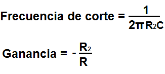

A ver a ver; me dices que mientras menos es la frecuencia de corte es mayor el tamaño del capacitor? por que motivo? creía que solo se necesitaba saber el voltaje a la que esta expuesto el capacitor para saber que capacitor colocar; o talvez te refieres al valor del capacitor? pero para el diseño yo escojo 200 nF y luego calculo la resistencia .
Si
por que motivo?
Sale de la fórmula de cálculo de filtros de primer orden
Se está hablando (Escribiendo) sobre el elemento "Activo" del Filtro, en este caso el capacitor que varía su reactancia en función de la frecuencia.
Los demás componentes del filtro NO se ven afectados por el cambio de la frecuencia
...pero para el diseño yo escojo 200 nF y luego calculo la resistencia .
Pues se hace al revés. Eso es como si eliges primero la cuerda, a partir de ella la argolla y luego con eso amarras un barco cualquiera. No es así, el tamaño del barco te da el tamaño de la cuerda y el de la argolla.
Cómo a mí me viene bien, elijo una cuerda ∅10mm, compro una argolla de ∅50mm de acero y con ellos amarro un transatlántico... Se va a soltar el barco.
Dime cuánta corriente has de drenar y eso te dará la impedancia de la resistencia y del condensador.
Como la impedancia del condensador depende de la frecuencia y la capacitancia, conociendo la frecuencia...
Osea, tengo un equipo que consume tanto,.eso da una impedancia de cuanto lo que lleva a este condensador.
