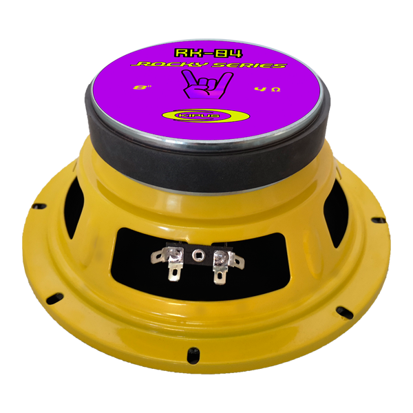

Retomo este hilo, pero para otros altavoces que voy a montar, con lo que tengo por aquí guardado, por lo que podría sonar bien, o no tan bien.

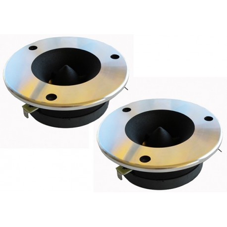

Voy a hacerlos con una cajas que me encontré tiradas, y que están en buen estado. Tienen bass reflex trasero, las medidas 48 cm alto x 28 cm ancho x 25 cm fondo. Lo que está mal son los altavoces. Los voy a quitar y cambiar por estos tweeters:
y por estos medios:

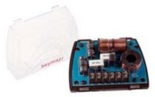

Voy a usar estos filtros pasivos (corte de frecuencia superior del medio y corte del tweeter a 4000 Hz):

El paso bajo es el filtro pasivo beyma, que determina el corte superior
