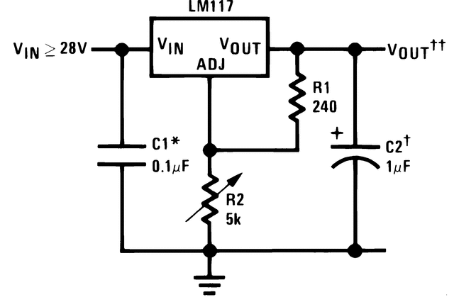

Se puede llevar a cabo de varias maneras, pero es necesario saber el consumo de la carga, se pueden utilizar diodos zener o zener programable como el TL431 por ejemplo o reguladores como el LM117 entre otros
Podés usar varios 1N4007 en serie y una resistencia de carga de 220 Ohms , no nos estás comentando cuanto consumiría tu carga a 1,7 y 2,5v. . . .

En el caso de la propuesta de @pandacba, ¿los TL431 y LM117 son fáciles de utilizar?

Si, hay mucha información en el foro, en la web y en la página de Texas Instruments
Busca las hojas de datos de ambos

Aquí te dejos una calculadora
Calculadora LM317, TL431

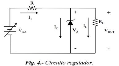

Muy bajo consumo no variable me vale, el problema es saber como montar la resistencia y el zener. ¿Se corresponde a los esquemas de la respuesta? Lo del LM317 y TL431 lo descarto en principio por dificultad para mí.
No quiero poner enlace a ninguna web de venta, pero he visto como placas que venden ya preparadas para ofrecer cierta corriente de entrada y cierta de salida. Tendría que comprar varias y me valdría, pero lo dejo como última opción, por coste, por estar más limitado y no aprender. A ver si logro lo del zener y resistencias.
Una resistencia R y un zener te daría una salida siempre fija , si la Fuente Vaa varía entre 12 y 4 V y el zener es de 3V , siempre tendrás 3V , si el zener es de 6V entonces será fija a 6 V mientras varíe de 12 a 6 , ya si la fuente está a 4 V pues tendrás 4 V .
Un zener , no un 1N4007 en serie , resta su propia tensión , por ejemplo uno de 3 V restará 3 V
