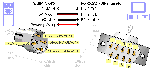

Saludos a toda la comunidad del foro les comento que llego a mi taller un cliente con un cable dañado me dijo que es de un gps el cual conecta ala pc, el cable se despego del lado del conector lemo de 5 pines, pero desconozco el orden de los cables, en una punta es el conector serial de 9 pines y la otra es conector lemo 5 pines si alguien conoce dicho orden de los cables le agradeseria su ayuda gracias de antemano:confused: aqui les dejo las fotos del cable como tal y las puntas tipo lemo 5 pines y serial 9 pines
    12.2 KB · Visitas: 11
fijate si te sirve....
