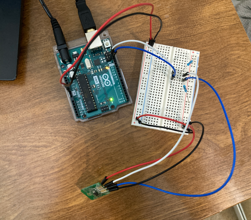

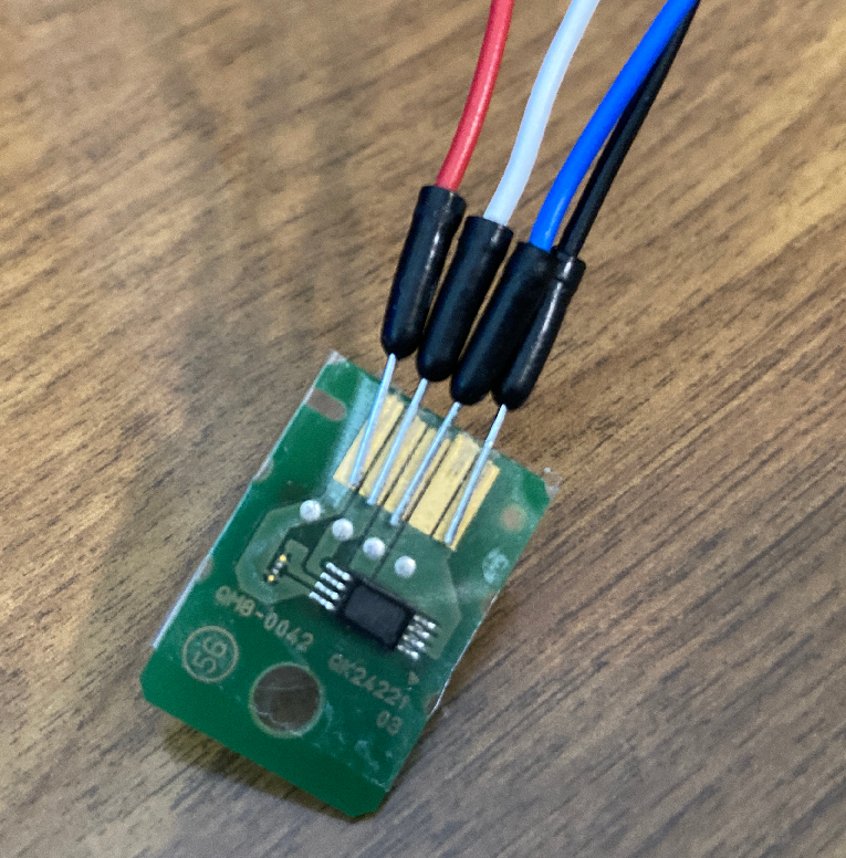

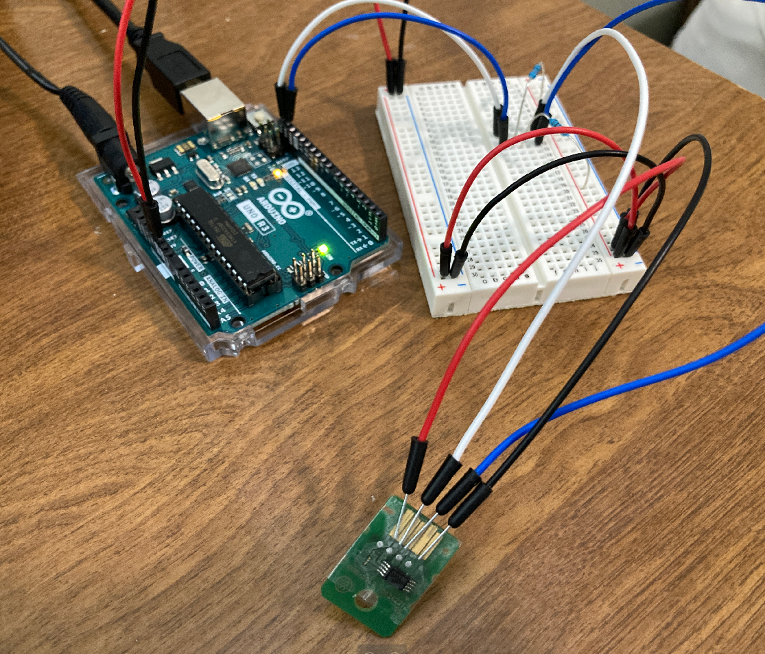

Conecta el chip a arduino​
Separe el cartucho de la impresora, retire el chip del cartucho y conecte los cables.
Esas dos resistencias son de 10k ohmios y se utilizan como resistencias "pull-up". El circuito es sugerido por [1].

Conecta los pines al Arduino en estos pines, coloca las resistencias de 10K Ohmios del positivo al SDa y SCL del Chip, cada uno con sus resistencia, como lo indiqué, a positivo. Coloca El positivo y el Negativo al Chip también.
Carga el sketch_hack_read en el sketch de Arduino, correlo y confirma que hay comunicación.
Carga el sketch_hack_write en el sketch de Arduino, correlo dos veces (obligatorio) para confirmar que está grabado correctamente. el chip.
Preparé esto en MS-Paint, acá van los cables al Chip, esto nadie lo indica por que seguramente se ganaran demandas. Pero te lo comparto para que hagas las conexiones respectivas.
Así te debería quedar con tu arduino. Asume que la EEPROM es el Chip, podes basarte en el Datasheet del IC
