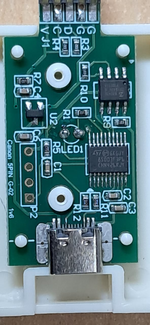

Compré el "Reseteador" para MC-G04 y pasamos a destriparlo, para ver quien se anima a hacer el diagrama o bien, me esperan y lo hago yo.
Les comparto el PCB de ambos lados y el detalle de cada chip, por lo visto, gracias a Dios, No borraron sus códigos de sus superficies.
Parece ser que contiene una EEPROM con la ROM limpia para clonar o escribir.
No me ha dado tiempo de crear el diseño de la PCB en limpio (archivo Gerber) pero so alguien se adelanta, acá se los comparto para que tomen sus conclusiones y puedan hackear al sistema.
Contiene los Chips:
STM8S003F3P6
Zbit Semi ZB25VQ40ATIG
Este es un regulador, el famoso 662K
Pude ver que su interior también contiene un conector, el G02, asumo que para el MC-G02.
Este se supone que solo es para el MC-G04,
Contiene los Chips:
STM8S003F3P6

Estimada, esta todo bien con el aporte, pero creo que hay una delgada línea de lo ético y lo que esta mal... Copiar y clonar un producto comercial no corresponde. Es mí opinión personal y creo que no se ajusta con el foro esta acción

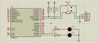

Realmente es similar a este circuito:
Solo que no se requiere leer una ROM, por que ya la trae guardada.
