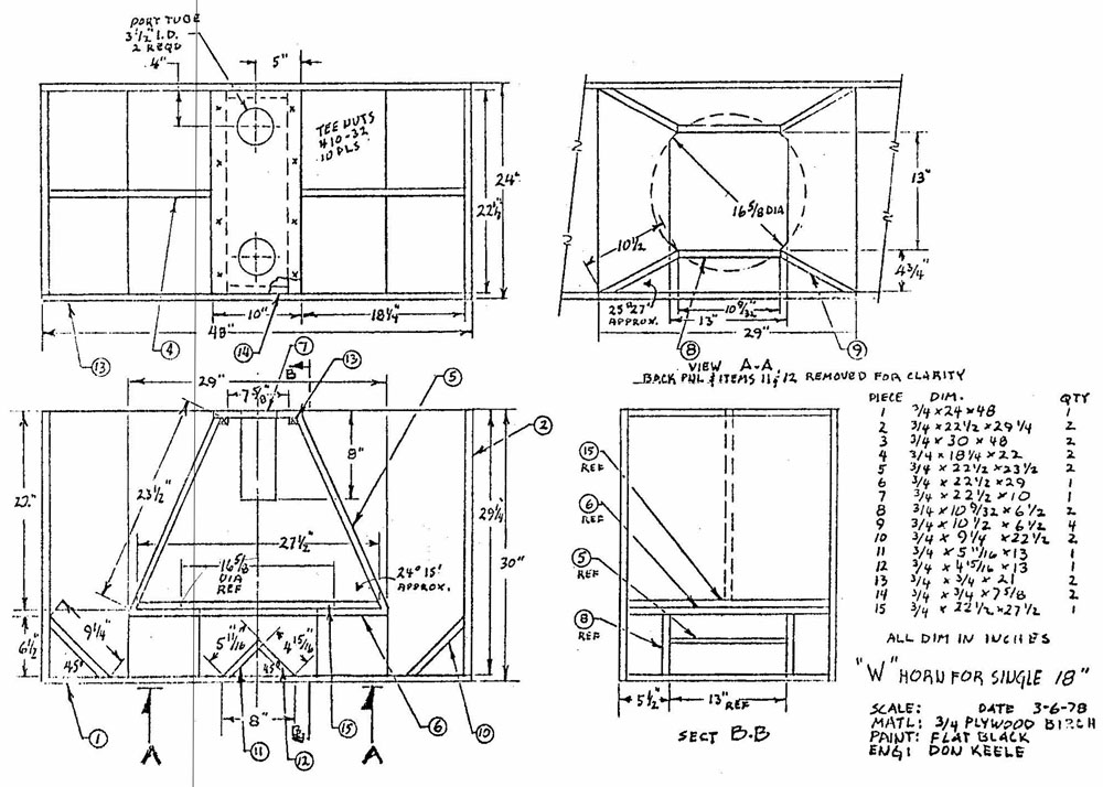

aompañeros cordial saludos a todos, disculpen la molestia de casualidad alguno de ustedes saben donde puedo conseguir el plano de las cajas tipo cabaret. o no se si tendra otro nombre, pero si alguno de ustedes tienen el plano o alguna pagina donde los puedo conseguir se los agradeceria.
    53.1 KB · Visitas: 100
compañeros disculpen la molestia pero es que no he logrado conseguir planos de estas cajas, por otra parte encontre que tambien reciben el nombre de cajas keeler pero aun asi no he concretado nada, si de casualidad alguno de ustedes tiene informacion de estas cajas se lo agradeceria de corazon que las compartieran.
Hola buen día conozco muy bien estas cajas, son la JBL 4818 y efectivamente resiven el nombre de JBL Keeler y en Venezuela las llaman Cabaret.
http://hornplans.free.fr/4818.html
MK.
compañero y que tal el rendimiento de esas cajas con respecto al spl, son mejores que las de la foto, esas medidas son para parlante 18 como haria para trabajarlas con parlantes 15 pulgadas, gracias por su colaboración compañero.

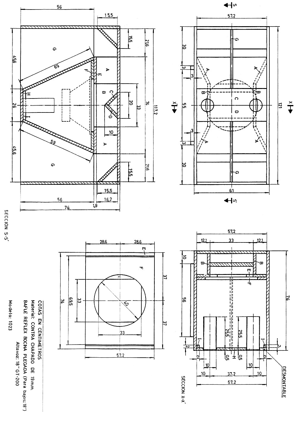

Hola buen día la primera imagen como veras esta en pulgadas, la segunda esta en cm aqui te dejo la JBL en ambas medidas, con sus características y comportamiento, el Sound Pressure Level es excelente no hay como una JBL.
Este esta para 18" para 15" te tocaria buscar alguna caja que se adapte más a tu Subwoofer, no es nada fácil diseñar de 0 estas cajas.
