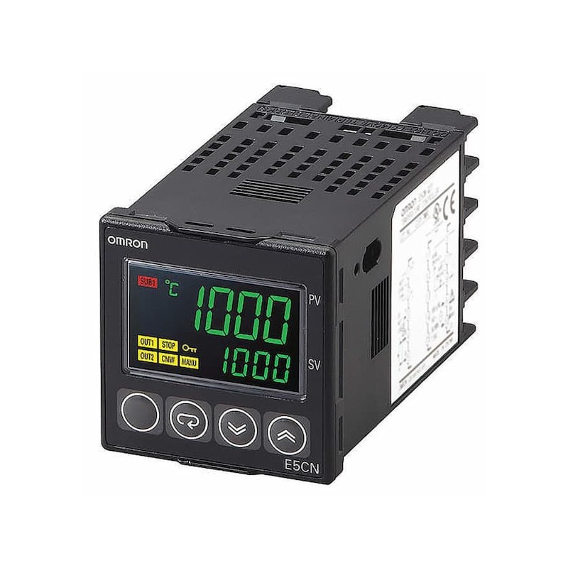

Pero no todo es malo, se podría agregar un termostato mecánico o electrónico dentro del gabinete y de esa manera hacerla un poco más "lineal" (aunque lo mejor es leer o estudiar un poco como funcionan los PID).
El conexionado de estos termostatos no suelen ser complicados, un sensor en placa calefactora y la tensión para la misma, sale de la parte de control de temperatura (Dial), por lo general son 3 contactos: NO, NC y C o común, te puedes ahorrar o no, el dimmer, según tu gusto o necesidad. El que sugirió Don Dosmetros te sirve perfectamente, pero debes agregarle la termocupla dependiendo del equipo J, K, T, etc. .

Lo que puedes hacer es lo que sugieren .
Poner con termostato digital.
Eso iba yo a hacer con el mío.
No lo he hecho porque la temperatura no es crítica para lo que hago.
Pero si es para extraer substancias delicadas, pues si es necesario.
Gracias trylobite entendiste perfectamente el problema, si fueran subtancias desde 100º para arriba como temperatura de ebullicion, no seria un problema pero necesito temperatura mas baja para no dañar lo que voy a extraer
Sabemos perfectamente que el liquido va a mantener su Tº de ebullicion, pero la parte que va a contacto con el matraz tendra una temp localizada mucho mas alta.
a esto punto creo que voy a comprar un Pid controller pero tengo que entender a donde poner la Sonda
El matraz teniendo nada mas un cuello y no lo puedo usar por extraer y tambien tener un espacio por la termocouple
