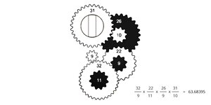

Estuve mirando la manera de trucar el 28BYJ-48 y se lo puede llevar a 64 pasos por vuelta fácilmente sacando la reducción y haciendo el acople con la impresora 3D directo de la salida del motor...
y si se quiere mayor torque, hasta es mas fácil aun convertirlo en bipolar y usar un driver del tipo A4988 o similar... un ejemplo:
De 2048 a 64, hay una diferencia notable :unsure: ... Lo bueno de usar el A4988 es que ya cambia la alimentación y por ende con 12v saltarías de 0.34Kg.cm a 0.8 / 0.89Kg.cm ... casi seguro que hasta un mini calefactor vas a tener con ese motorcito :LOL:
Respecto a la velocidad, vas a tener una pequeña mejora, pero si queres mas velocidad, con un simple multiplicador estaría resuelto:
Después solo hay que hacer un mini librería con los cálculos de las relaciones para calcular los pasos/ángulo... El multiplicador solo serviria si lo convertis en bipolar ;)

Mira que hace unos días justamente mire el primer video, y también vi que el piñón central de 9 lo trucaba para mover el de 22 como lo había comentado, en este sitio WEB explica todo lo relacionado con la multiplicadora.
