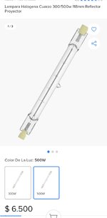

Lampara halógena o led ?
se me ocurrió analizar la idea de dejar de depender de los Transformers pesados (y usarlos en algún proyecto de audio ) y talvez cuando tenga la placa puedo alimentarla directamente con la fuente . Es de 12v 10A.
Por lo que para las luces tengo las siguientes opciones ( más económicas)
1- lámparas de cuarzo 220v 500w ,se que se desperdicia energía porque no se concentra. Pero talvez podría con aislar parte de la luz más la dos lupas que tengo en el scaner alcanzaría bien.
2- chip cob led blanco 100w 220. Algo que tampoco concentra al 100% la luz ( ya que no dispongo de 4 colimadored) además de requerir difusor de calor y talvez ventilacion adicional. Tampoco estoy seguro de la potencia lumínica final.
3- viendo los vídeos rusos note que utilizan leds RGB . Entonces otra opción sería ponerle varios led de alta potencia ( 3w cada color ) . Supongo que necesitaría de otra fuente de 24v y para controlar los colores vi unos que vienen para luces de pileta con control remoto y presets ya programados. El problema de estos es el consumo de los leds. Estamos hablando de casi 3 amperes por led por lo que necesitaria una fuente enorme y no creo que el controlador RGB soporte toda la potencia
