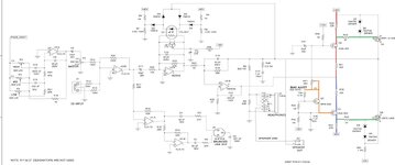

Hola, he sustituido 2 mosfet IRFP 9140 canal P y IRFP 140 canal N finales que estaban en corto, al instalar los nuevos, en pocos segundos se calientan muchisimo, he revisaso todo alrededor y esta bien, los driver medi en la pcb que no hubiese cortos entre patas, entre puerta/fuente de cada mosfet tengo tensiones de 3.9v y 4.4v,
al no tener experiencia con este componente no se si son valores de tension en reposo correctos, hay un trimmers que deduzco que hara conducir los driver y asi variar la tension en las resistencias de cada rama, R34 y R31 de 220R, pero como no estoy seguro, lo pregunto, estas pruebas las hice sin conectar altavoz, carga infinita de sonido, os dejo unos esquemas a ver si me podeis ayudar.

¿ Colocaste los MOSFET en el lugar correcto ?, ¿ Ajustaste la corriente de reposo ?, ¿ A que valor ?
Si, están bien colocados.
¿Te refieres a ajustar el trimer de bias? No he querido tocar nada antes de preguntaros por qué es la primera vez que me enfrentó a 2 finales MOSFET y no tengo claro que debo hacer.
¿Cuál tiene que ser la corriente en reposo para los MOSFET, igual que en los transistores de potencia?
En el link se comenta un valor "Seguro" y que da buen resultado
Como no tienes resistencias de emisor, debes medir sobre la resistencia de 3W que figura en el circuito
En el rail negativo, está R 61, ahí puedo medir corriente de fuente, pero en el positivo no veo una,resistencia para medir intensidad.
¿Habría que intercalar un mili amperímetro o algo?

vale!! ahora si, es que no sabia exactamente si te referias a eso o, a mi esquema que me ha dicho un colega que sabe de ingles que pone lo siguiente:
Dice que sin poner altavoz, ni ningún tipo de señal ajustes AP1 para que haya 5mV en bornes de R61

Bueno, ya que siempre en este foro me ayudais muy generosamente, yo tambien quiero aportar mi granito de arena por si le puede servir a alguien de ayuda dentro de que a vuestro lado mi conocimiento es muy muy bajo, os cuento, acabo de ajustar el trimer como me ha dicho mi colega, lo he dejado en unos 4mV, y tengo una tension puerta fuente en un transistor de 3.73v y en el otro 3.25v (originalmente tenia 3.9v y 4.4v), cuando medi tension en la resistencia de R61 de 0.1R, me marcaba una caida de tension de 80mV, por eso se calentaban tanto los mosfet, hay que pensar que esa corriente estaba circulando por el irfp140, es decir, 0.08V/0.1R=800mA en reposo, es decir, una burrada,
ahora al ajustar a 4mV, tendre lo siguiente, 0.004v/0.1R=40mA, lo voy a dejar asi por que el fabricante dice 5mV en esa resistencia y yo lo tengo ahoramismo incluso mas bajo de 4, esta en 3.5mV y ya corren 40mA en reposo, en las etapas de BJT normalmente siempre intento que la corriente en reposo se quede en unos 15mA mas o menos, aunque la gente suele dejarla incluso a 40mA he visto, pero en los amplis de guitarra y bajo no he tenido problemas con la distorsion de cruce a bajos volumenes.
