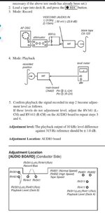

Encontré esto en el manual, pero solo lectura, no me deja descargarlo. Es curioso, hace meses funcionaba todo bien, y ahora pasa esto, cuando desmonte y revise, este "problema" que a salido hace poco, tiene relación con la velocidad de la cinta, sube revoluciones y baja muy poco, pero es horrible el sonido. Pero una cinta bien grabada, y otra original, se escuchan bien, os digo algo, gracias Pinchavalvulas.

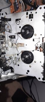

Hola de nuevo amigos, hoy que el cuerpo lo permite, me puse a cambiar las dos correas de una de las pletinas de un modelo Akai HX M600w. Todo bien perfecto, a los pocos minuto, intento rebobinar una cinta, y ni para adelante, ni para atrás, pero reproduce bien las dos caras de maravilla.
En modo play aprieto el botón rebobinado ya sea en un sentido como en el otro, y gira lento, como a la velocidad de reproducción. Y en modo stop, este no hace nada, se escucha como un clic, pero no rebobina nada en ninguno de los dos sentidos.
Baje el manual del modelo HX M630, que es lo mismo, en estas pletinas mías, una de las pletinas no es auto reversible. Y ya no se que desmontar más, no se que más hacerle a esta. Dejo el manual, un video y unas fotos para quien lo necesite pueda descarga el manual, vean lo que hace.
No se que más aportar al tema, si necesitan algo más díganmelo, gracias amigos.

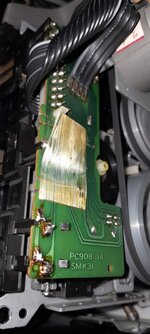

También quite un tornillo de una pcb detrás de la pletina, a force un poco hacia afuera para poder encajar una correa ya que está esta, mitad tapada por la pcb.
Detrás de esta pcb, hay como 3 o 4 palitos de hierro por llamarlo de alguna forma, con algo que no se que es, dejo imagen, creo que por ahí viene el problema, pero solo creo.
En esta pcb está el flex grueso de cables, y otras cosas como digo.

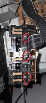

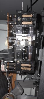

Hola fwalsh, ayer desmonte y saque el mecanismo del chasis de plástico del módulo, y pongo la cinta al aire, quiero decir.... Que sin la tapa donde va la cinta.
Y me fije que cuando encajo la cinta, empujan unos micro switch en concreto 5 mas el que comunmente llevan todas las pletinas en el medio de metal.
Detrás de la "palanca" de metal, hay un switch pequeño también de metal, que cuando lo empujó con un mini destornillador normalmente hacia arriba, el mecanismo de cabezal etc sube y baja aún sin cinta.
Después cuando me tomé el café ☕, y me espabile un poco, observare los switch a ver si fuera eso. Porque es raro lo que hace, cuando aprieto el botón de rebobinado ya sea hacia adelante, o hacia atrás, el pistón del electroiman entra y sale un par de veces.
Pero la cinta ni se mueve, ni avanza ni retrocede, pero lo más raro es que cuando está el play en marcha, y aprieto uno de los botones de rebobinado, este actúa deja de escucharse la música.
Y rebobina pero no a mucha velocidad sino a la velocidad de reproducción, no avanza la cinta más rápido, después se para, según muevo o más bien empujó la pequeña pcb hacia atrás, o bien no funcionan ningún botón, ni de reproducción ni de rebobinado.
Después vuelvo a mover la pcb, y ya reproduce de nuevo en los dos sentidos, pero salta el auto reverse solo, cada X segundos, y reproduce la cinta una cara y otra a lo loco. Pero rebobinar nada de nada, es raro, y ya me está sacando de quicio.
Estas pletinas, me las incluyo un vendedor con un amplificador y un sintonizador como para quitárselo de encima, a los pocos días de usarlo, empezaron los problemas.
Dejo una foto de los switch que a la vista, parecen de cobre y lleva unos cuantos. Muchas gracias fwalsh, un abrazo amigo, luego comento a ver que veo.

Ojo..! Buenas.. Ojo, los micropulsadores esos deben de estar pulsados, accionados, para que el motor mueva.
En pletinas normales, en la mecánica 1 por ejemplo, con pulsar uno (creo que el de la izquierda del todo) es suficiente para que funcione.. Pero, si no me equivoco, en la 2, la reversible, tienes que pulsar dos a la vez, los demás son detección de cinta virgen y cromo/ferro..o algo por el estilo.
Si en play funciona pero en avance rápido y bobinado/rebobinado no funciona.. O tienes problema de arrastre, el rodillo presor da más tracción en play..o un problema de control o pulsadores, que no porque sí se acciona el electroimán.
Muchas gracias Pinchavalvulas, la pletina 1 solo lleva 1 switch, y el que tiene en el medio. La 2 auto reversible tiene 5 switch y la del medio. Antes he subido un switch, y es el que acciona el rebobinado. Pero no rebobina nada, cuando subo el switch y deja de hacer contacto. Y aprieto el botón, y no acciona ni el pistón del electroiman.

Esos switches no tienen nada que ver con el tema del movimiento de los motores, son para la detección de la protección contra escritura del cassete y los mas "internos" para ajustar automáticamente el bias según el tipo de cassete ( metal, FeCr, etc. )
