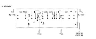

ecesito poder modificar la potencia a un modulador Tyros que que tiene un transistor negro Toshiba.

? Seres curioso ,quieres modificar la potencia de salida de cuanto para cuanto ?

Según mi bola de cristal, es un modulo de potencia(25W) de salida S-AV7 que modificaron para bajarlo de frecuencia.
Se controla la potencia de salida de RF, regulando la corriente que consume el pin Nº:2 que es el colector del excitador.
