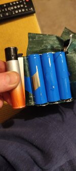

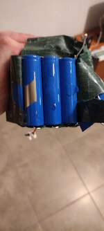

Dejo las fotos de la batería de bicicleta eléctrica de donde saque las celdas para montar la del taladro...

He soltado varias para otros proyectos, no pone fabricante ni absolutamente nada...ni capacidad total de la batería para dividirla entre el número de celdas...nada. Llevo pensando en que no se cómo vas a saber la capacidad solo viéndolas desde que me pediste la foto...pero me da respeto preguntarlo porque me va a caer la bronca, pues ni aún así...
Tal vez no sepamos lo que sabéis otros, pero tampoco somos bobos.
No se puede saber la capacidad porque no la pone...ni con foto ni sin ella.
Y si estás pensando de donde saqué la batería de la bicicleta, la encontró mi cuñado en un depósito de agua de Zaragoza España, donde un okupa se había instalado y me la trajo a casa.
Es chatarra la batería, lo sé, venden nuevas con su supuesta capacidad, también lo sé...
Por eso dije que con 2A de carga en la batería que he montado, aunque sea lenta, es mejor eso que tener fuegos artificiales, me equivocare...pues probablemente....

Estos módulos chinos, que te hemos sugerido, cuando el vendedor te indica, por decir algo 4A, significa que explota con 4A. No lo pases de 2A.
Hay BMS y BMS, desde luego... se encuentran modelos que incluyen la posibilidad de leér la temperatura de cada celda con un sensor termométrico por cada una.
Este, por ejemplo, fue sacado de la batería de una Lap-Top. Contiene fusíble térmico y, los hilos negros iban a los sensores de temperatura de las celdas. OJO: no todos vienen así...

Son baterías recicladas de un powerbank.
Seguramente, no todas estén en el mismo Estado.
Sería conveniente probarlas de una en una, y comprobar su capacidad individualmente. Y después parearlas.
Es decir. Si tenemos 4S2P. Debemos seleccionar 8 baterías del pack de la bicicleta cuyas características de carga y descarga sean lo más próximas posible. Una sola batería en mal Estado podría tirar por tierra al resto. O provocar un cortocircuito.
