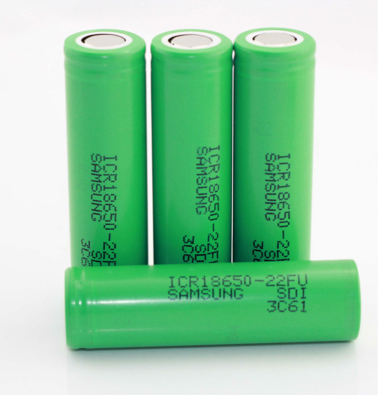

Una pregunta Norberto. ¿Este tipo de batería la carga el circuito que inventaste?
las mismas son unas ICR18650 samsung 22f
