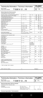

Circuito de disparo para SCR

El datasheet dice max 2Vdc y max 200mA, para ese circuito solo sería modificar el Zener a uno de 2V ? IMG_20230706_125104.jpgCómo sé la corriente max de gate del tiristor que puede soportar? En este foro en inglés en el #7 dice que " La potencia promedio de la puerta de 1/2 vatio dividida por el voltaje máximo de la puerta" no entendí a lo que se refiere la potencia del gate promedio porque en el datasheet no veo ese valor de potencia
En esa parte es un divisor del voltaje y limitador de corriente a la vez?
Ese dibisor asinalado en rojo quita 10% de los 10V ( V4) y "R5" limita la curriente inicial de disparo a aproximadamente 90mA , eso considerando 0 Volts en lo Katodo , "L2" garantiza los 0 Voltios en lo Katodo antes del tiristor X1 disparar.
Inmediatamente despues del disparo tenemos por algun instante la tensión armazenada por lo capacitor "C2" sobre L2 , lo diodo zener "D1" granpeia esa tensión en su tensión zener ( 6V8 ).
En casos de dudas , puedes poner un resistor de limitación de curriente en série con lo Gate del tiristor "X3" , considere lo VGK max ( 2V) y los 6,8V del granpeados por lo diodo zener "D1" , la curriente entonses debes sener la maxima aclarada en la hoja de datos técnicos del dichoso tiristor , con eses datos puedes estimar lo valor del resistor de limitación de curriente de Gate como siendo : (6,8V- 2,0V) /0,2 A= 24 Ohmios !

Disculpe Don Daniel, pero el diodo Zener de 6,8V no es usado para regular la tensión de GATE de ese SCR, sino para limitar el pico de tensión que puede superar los 2,0 Vgate y si excede el límite máximo, puede destruir el SCR.
