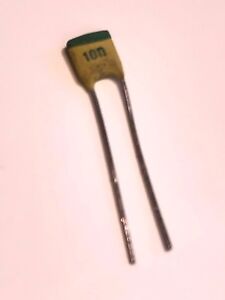

Tengo una duda con respecto a los condensadores.
¿ Q
ue diferencia hay entre condensadores monolíticos y cerámicos ? y ¿ Cual de los dos es mejor para una radio FM. ?
¿ Q
Es una buena pregunta ,sinceramente NO se , habrias de estudiar detenidamente la hoja de datos tecnicos de cada uno para puder conparar .
¿ Q
La diferencia es que son conceptos diferentes no opuestos.
Cualquier construcción monolítica es aquella que se confecciona de un material en una sola píeza. Por ejemplo, una lámina de celofán separando 2 chapitas metalicas, es un capacitor monolítico,simple sencillo.
Si son muchas chapitas y muchos celofanes no es monolitico
Un capacitor tandem para radios antiguas no era monolítica, porque eran mucha chapas de aluminio separadas por aire o celofan.
El capacitor monolítico es muy estable y simple.
Un ceramico puede ser monolitico solo que se lo recubre con deposición de cerámica lo que lo aísla de ambiente haciéndolo estable en ese sentido, pero no en otros.
A mi me gustan los capacitores por metro, es decir, que el tamaño hace a la capacidad linealmente, sabiendo donde cortar, se sabe la capacidad.
Con la marca Audiophiler, no te vas a equivocar nunca, si los consigues o puedes pagarlos. :rolleyes: :unsure:
