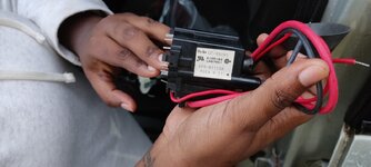

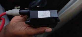

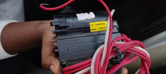

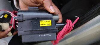

Buena tengo algunos flyback y me gustaría saber de cuánto kV son ya que no he encontrado mucho solo el de Samsung fcz 29a006r que proviene de una tv modelo cn723ap, le dejo unas fotos
    141 KB · Visitas: 6
    80.2 KB · Visitas: 7
    126.9 KB · Visitas: 7
    116.9 KB · Visitas: 7
El voltaje de salida de los flybacks es proporcional a las pulgadas del televisor al cual pertenecía !
Mas o menos entre 20 y 30 kVolt
