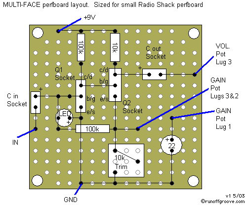

Saludos Amigos
Leyendo este foro me sorprende el gran aporte que este da a la comunidad pero tenia una pregunta que no deja de estar en mi cabeza yo entre porque queria encontrar un wah-wah pero al diseñarlo me encontre con el problemos de como hacer la caja y despues del pulsador poco a poco solucione varios problemas ahora me doy cuenta que tal vez solo al hacerlo en serie daria una ganancia sustancial porque hacer uno no serviria alguien del foro ha pensado en montar una compañia de hacer pedales y venderlos en Latinoamerica por otra parte esta pregunta va implicitamente a Fogonazo que realmente es un verdadero merlin en este foro sabe de todo y todo ha experimentado quisiera saber con todo el respeto que se entienda como una pregunta de admiracion y respeto ¿que hace usted? me pregunto porque veo que sabe tanto y haces tantas cosas y con mucha humildad la publicas en estos foros y das asesorias a la vez que me imagino un señor de barba blanca estilo Merlin y aveces me imagino un empresario al estilo Bill gates
Por lo que sé, se sustituyen tranquilamente entre ellos y con el 2N3904 también.
(Obviamente, teniendo cuidado que el patillaje coincida cuando los ponés).
La diferencia principal, creo, es que algunos, en este caso el 2N5088, tienen mas ganancia que los otros.
También hay sutiles cambios en la respuesta tonal, ya que algunos tienen mas "cuerpo" o graves, otros mas brillo, etc.
Lo que te diría, es que cortes un pedazo de los zócalos para los Circuitos Integrados, y así probás tranquilo intercambiando con los Transistores que tengas.
Yo estoy por hacer un Fuzz "experimental" que, justamente lleva zócalos, para intercambiar los transis buscando el sonido tranquilamente y que, entre otros, los Transis sugeridos para probar, son los que decís.
Por las dudas, el Layout es este:
Saludos y mucha suerte.
Edito: Recién veo la fecha del Topic, pero lo dejo porque quizás le sirva a otros.
Si a los moderadores les parece, bórrenlo tranquilamente.
