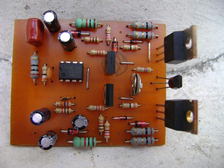

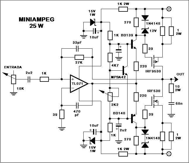

Hola Gustavo, por eso yo no uso Laboratorios Virtuales, utilizo el "Crimsonbench", esto es, armar la placa y probarla un buen rato. 5% de distorsión debe tener el amplificador al re-mango y limitado por la fotocelda VTL, cuya distorsión anda por ahí. Yo lo que hice fue sacar la fotocelda porque en audio no es necesaria, sí dejé el operacional porque de lo contrario puede llegar a oscilar, me pasó con una versión "light" de un "miniampeg":
que si no le ponía baja impedancia a la entrada se volvía inestable:
Una vez armado fue notable el desempeño, haciendo pruebas A/B a ciegas siempre ganaba el Ampeg, por eso me decidí a publicarlo y quercus me hizo el aguante construyendo varias versiones, y coincidiendo en que es un amplificador de gran calidad.
¡Mirá de lo que nos perdíamos si le hacíamos caso al manual!
Saludos C
