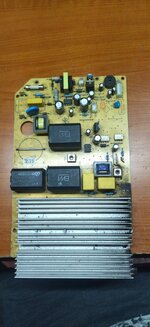

Tengo una hornilla de inducción marca North strar que enciende y todo bien pero no calienta. ¿Que podrá ser?
    232.6 KB · Visitas: 14
Buenas noches, sigo con los problemas en la Eisy Cooker, ahora con un defecto que me trae loco, la hornilla en potencia funciona todo bien pero más o menos a los 10 minutos hace un pare en el calentamiento y al instante sigue calentando, esto me lo hace a intervalos. Ahora bien, esto no lo hace en la opción de temperatura. ¿Que me pueden decir porque ya no se que más medir ni hacer?

Saludos, hay un par de condensadores color amarillo, no recuerdo su valor, 68 nanos o 68 micros, revise soldadura de estos componentes, suerte
