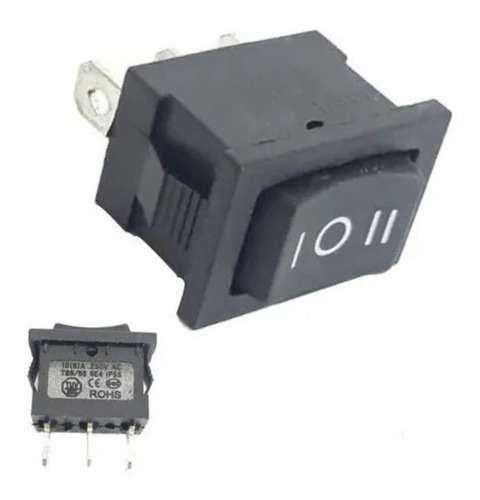

Hola. Quiero colocar un interruptor a mi portero electrónico de comunidad para poder desactivar el sonido de llamada porque trabajo a turnos y en ocasiones me despiertan al llamar a horas en la que estoy descansando. Se trata de un fermax 4+N basico.
Al no tener los cables visibles del altavoz no sé donde debo colocar el interruptor, pongo la imagen a ver si conocéis el modelo y me puede alguien indicar. Había pensado en principio colocar el interruptor el el cable exterior y desconectarlo del todo pero no estoy seguro de que al hacerlo pueda desconectar también el de la comunidad. Gracias!20241020_235605.jpg20241020_235603.jpg

Antes de manipular nada, mira si en el telefonillo hay un conmutador de volumen. No sé si te dejará silenciarlo del todo, pero debería ser posible.
Si te atreves a algo más, intercala un interruptor en uno de los dos cables blancos que salen al exterior. No afectará al resto de la comunidad, pero puede que se te olvide volver a darle para activarlo y te pierdas alguna llamada importante.
Todo tiene sus ventajas e inconvenientes.
Ahora que lo veo terminado :unsure: se me ocurre que se podría poner una llave de 3 posiciones :rolleyes: , la posición central apagaría , la 1 encendería y la 2 llevaría por ejemplo una resistencia en serie para bajarle el volumen :cool:.
Pues yo pondría un temporizador programable.
De ese modo, no tendrías que andar dándole al interruptor todos los días al salir o llegar del trabajo.
Eso sí... ten cuidado con cuál eliges y cómo lo conectas. Se trata de que sustituya a un interruptor.
No vayas a meter los 220 voltios de la alimentación del temporizador por los cables del altavoz.
