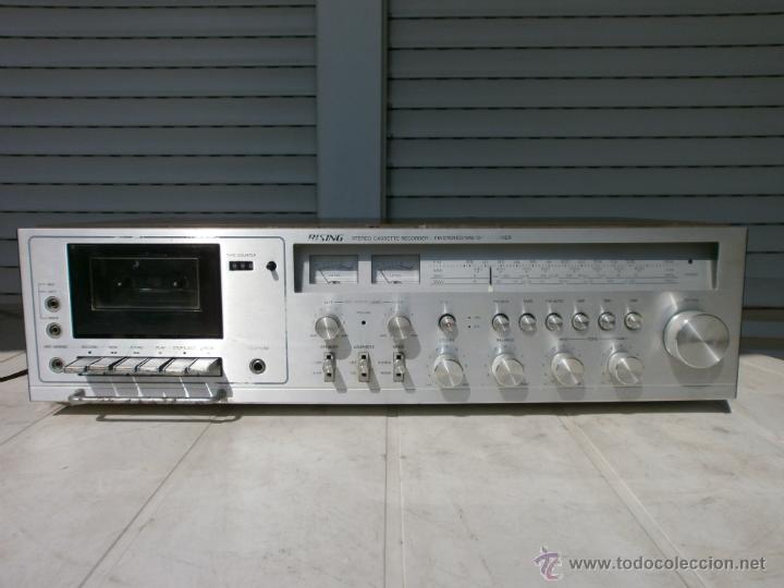

Problema con casetera en sistema de sonido ochentero
Es fijo que es setentero porque los equipos ochenteros tienen una presentación mas limpia y moderna, menos analogicos por decirlo asi
No has mencionado ni marca ni modelo:rolleyes:, para saber si tiene manual de servicio o hay info sobre el:unsure:
Respecto a la marca, se puede divisar (un tanto a duras penas por lo borroso), que es un Rising, incluso la estetica lo confirma, el modelo, aún no he podido averiguar cual es:(. Al menos mediante la comparación de imagenes:).
Aunque bueno, se parece bastante al de las imagenes, siendo ambos un amplificador radio cassette, aunque por diferencias (como en donde esta la marca), se ve que no es el mismo

Efectivamente es un Rising STR 505 made in Japan...

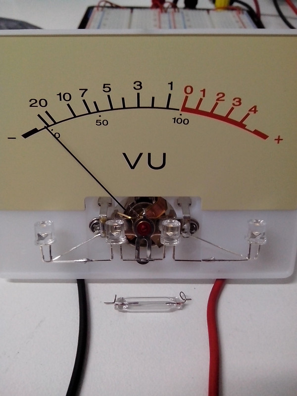

Una cosa mas bien cosmética: los meter lights están quemados. Como saber su voltaje para reemplazarlos?, en el esquemático subido por hellfire4 no veo esa información (tal vez no vi bien)

Con un multimetro puedes comprobar el voltaje de salida y si es de rosca la bombilla mira la circunferencia del casquillo de la bombilla si pone los datos :unsure:
Mejor medí la tensión entre los extremos de la conexión (sin las lámparas) y colocale uno o dos LEDs y listo.... meter-lights hasta la eternidad...

Si, medí con multimetro pero no da valores exactos, por eso seria bueno saberlos desde el esquemático. Compre unas bombillas de 12V pero dan muy poca luz....
En la circunferencia del casquillo no aparece ninguna información..

me parece que esa parte se alimenta de corriente alterna
sin embargo si las lamparas de repuesto no son y se calientan derretiran el vumeter
asi que la mejor opcion es que le adaptes leds
de hecho esas 2 cosas ya las he hecho y lo mejor es usar leds
Coloca el multimetro en AC y mide el voltaje, luego usa un puente rectificador y un condensador para armar una especie de fuente DC (para que los LEDs no parpadeen), ya con esto mides el voltaje DC que obtienes y con eso calculas los LEDs con los que vas a retroiluminar los UV's

pero como son las lamparas originales
Las lamparas son así:
:) esperaba que fueran con casquillo y mas grande
pero mide el voltaje con el tester segun el diagrama se alimenta en ac desde una salida del transformador principal
supongo que las lamparas originales son de 6 volt porque si las de 12 iluminan poco
y como sabes poco colocale lamparas de las mismas y mas adelante cuando sepas mas y si se queman las actualizas a led
