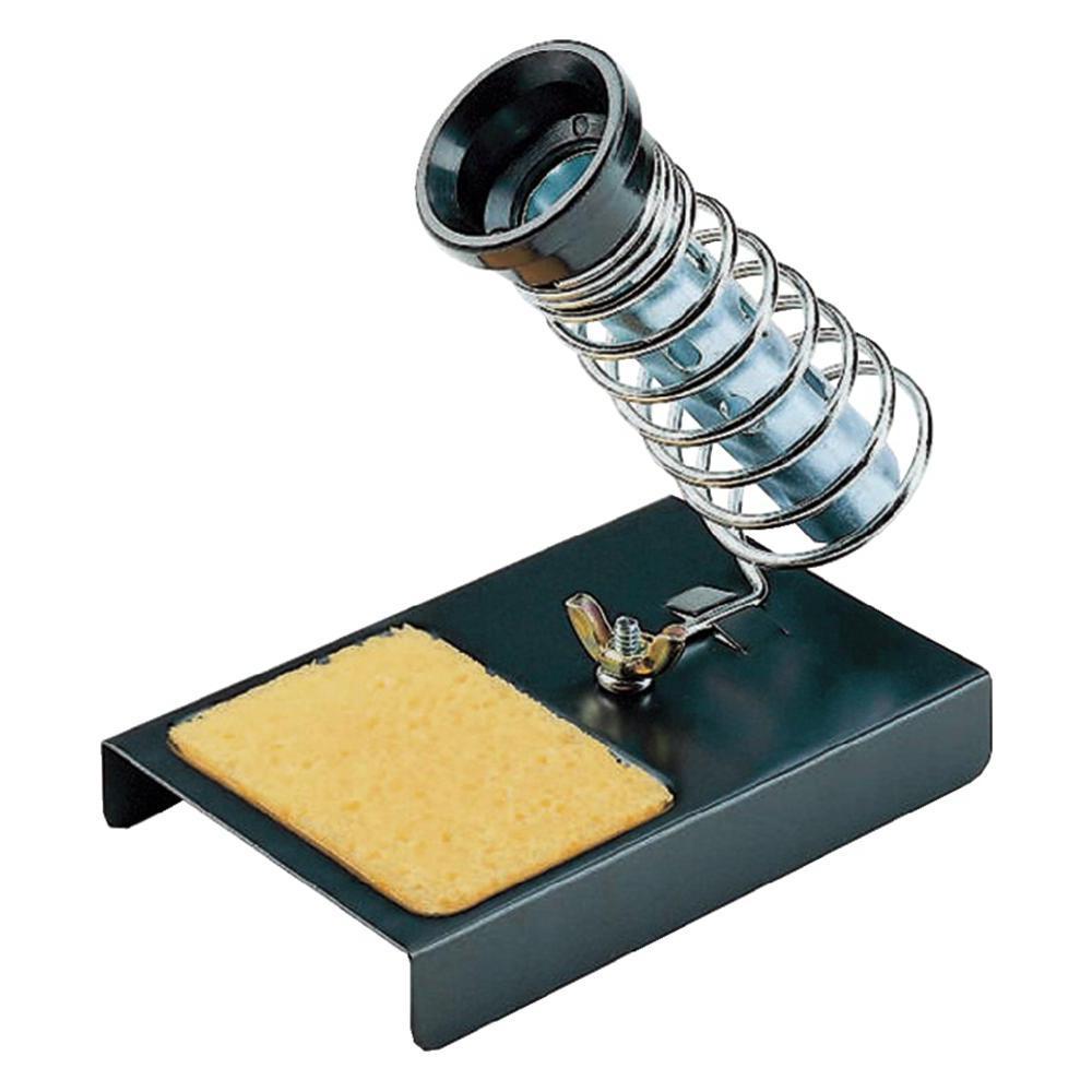

Otro motivo de quemadura son los golpes o la punta demasiado holgada en la resistencia.
Éstos portasoldadores con el caño ese los recalientan y cocinan . . .

La mejor forma es que el cautín en lugar de apuntar haca abajo este apoyado sobre algo metálico con la punta más elevada que la parte de atrás, así los que son económicos me han durado años....
