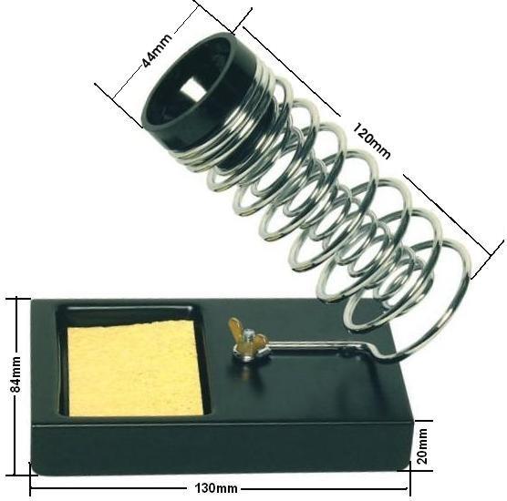

Hola que tal gente, les hago una consulta. La semana pasada me compre por Mercado Libre un soldador Goot KX-40R/22. Ese mismo día de la compra lo enchufe y deje unos minutos para ver si andaba bien, calentó bien y soltó un poco de humo que supuse que era por que al ser nuevo y enchufarlo por primera vez la resistencia se estaba "acentando". Bueno después de esta prueba lo guarde.
Hoy me dispongo a desarmar un circuito y a desoldar componentes, pero para mi sorpresa a los 15 minutos salto un chispazo desde el soldador y salto en disyuntor dejando sin luz la casa. Lo desarme y un filamento de la resistencia estaba cortado.
Mi duda es, al ser un soldador de una buena marca, que tan común es que se queme la resistencia a los pocos minutos de uso?
Otra duda que tengo es, si el problema en un principio no fue la resistencia, sino que entro en corto. A alguno le ha pasado?
También compre un porta soldador como el de la foto, puede ser que el problema haya sido que al tocar la punta con el porta soldador haya entrado en corto. Supongo que no por que para eso están hecho los porta soldadores pero la verdad que no tengo idea cual habrá sido la falla por la cual se me quemo el soldador nuevo.
Todo puede suceder, pero no es normal ver un Goot con la resistencia quemada, y menos en las condiciones que comentás. El mío (uno de 25W) lleva 27 años funcionando..
YO lo devolvería a ML y compraría otro nuevo ...
