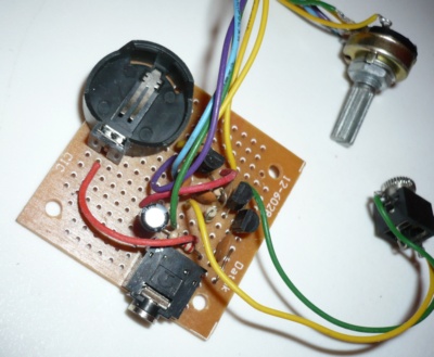

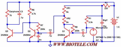

Cambiando de tema y volviendo al inicial (como crear microfonos espia) ¿como podria hacerse un microfono dirijido? o sea de esos que "apuntas" el microfono hacia lo que queres escuchar, como conversaciones a distancia o el ruido de los pajaros... podria hacerse con un audifono ¿no es asi?
el caso es que yo hice uno y tiene muy poca sensibilidad, no se si sera alguna falla de diseño o una falla mia, el caso es que el microfono no es muy sensible a los ruidos ambiente, pero si a los que estan muy cerca del microfono, no recuerdo ya de donde lo descargue pero el diagrama es el siguiente:
yo por mi parte estoy queriendo agregarle una etapa ¿preamplificadora? para una mayor sensibilidad, pero no se que tengo que tener en cuenta para ello...
Yo una vez hice un micrófono que me parece que si era razonablemente sensible, y para ser dirigido debe tener una parabólica que atrape las ondas de sonido desde una dirección. Y no creo que el escorpión sea muy estable...
ok gracias.. si, me interesa, ¿podes comentar mas hacerca de dicho microfono? y lo de la parabolica, si , lo tengo en cuenta, al igual que el microfono puede introducirse en un tubo cerrado por un extremo...
genial :) hasta la proxima...
aclaro tambien que mas que nada me interesa un circuito sensible a los ruidos ambiente para poder reemplazar en la entrada del que ya dije que monte :)
