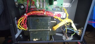

Hola, comento una duda desde el punto de vista de NO experto. Lo voy a resumir de la siguiente forma: tengo un transformador que entrega en Ac 7 Volts (7.1 para ser exactos) y unos 5 Ampers. Bien, mi duda es la siguiente:
¿Cómo puedo incrementar el voltaje AC en 1 Volt ? para alimentar un dispositivo que consume 4 Ampers?
NOTA: debe se voltaje AC y el reto es NO tener que instalar otro transformador nuevo.
Gracias por vuestra ayuda.

Los 7 voltios AC es con la carga ya conectada, el consumo de los 8 tubos (medido con el amperimetro) comienza con un pico de 9 A, luego baja y se estabiliza en 4,3 amperios que divido entre el consumo de los filamentos de las válvulas da un consumo de unos 500 mA por tubo aproximadamente. . Adjunto las especificaciones de los tubos: 8bq5 specs

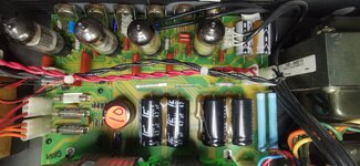

Bien, ahora si lo he leido, me he perdido entre tanto mensaje citado. Que las válvulas pueden funcionar a 7 vac, si estoy seguro de que si, solamente me queda esa sensación de intentar logar un voltio a mayores por algun lado, pero veo que es técnicamente imposible en Ac y en el Dc. El amplificador es un Peavey Classic Stereo 50/50 (dije que el PT era encapsulado?? noooo) es un pedazo de transformador que con 235 v de red, en el devanado de los filamentos da 7,1 v para ser exactos y el consumo en amperios se estabiliza en 4,3A después de un pico de arranque de casi 10.IMG_20240316_092053.jpgIMG_20240316_084935.jpgIMG_20240316_084953.jpgIMG_20240316_084957.jpgIMG_20240316_085006.jpg

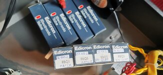

Sucede que ese amplificador lleva válvulas 6BQ5, de 6,3 V de filamentos, por eso a la salida del secundario tienes 7 Vac, y eso está bien.
Tu has comprado 8BQ5 (NOS) de 8 V de filamentos por que son muchísimas más baratas que las 6BQ5.
Ahora a aguantarse las consecuencias! 🤷‍♂️
De todos modos, como te he dicho antes, puedes usarlas, y verás que funcionan bien.
Siendo nuevas, tienen emisión de sobra, no notarás la diferencia.
No modifiques nada, solo úsalas, y listo.
Luego comenta.

No las he comprado porque sean mucho mas baratas, si no porque son de producción antigua (años 70) su durabilidad y sonido es otro, distinto a las 6bq5 actuales y siendo -plenamente- consciente de que su funcionamiento es de 8 voltios, lo que ocurre es que me da cierta, digamos rabia, el que solo falte 1 miserable voltio para que funcionen en condiciones optimas de ahí la pregunta que he lanzado aqui. Ya he realizado la prueba de "plug and play" el amplificador funciona estupendamente y suena mucho mejor que con las válvulas estándar de 6,3v (las El84 de toda la vida).
