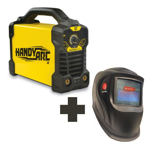

Habiendo hecho algunas consultas en el foro y siguiendo la opinión de @Fogonazo , me compré una soldadora inverter ESAB 142i... esta específicamente:

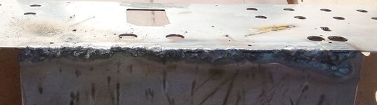

La verdad es que es una belleza como arranca el arco y como lo mantiene. Hice una prueba para soldar dos recortes de chapa negra del 16 a 90º para ver si podía soldarlos sin agujerear la chapa. Usé un electrodo 6013 de 2mm ajustado a 45 Amp (lo mínimo indicado) y quedó esto:
No tan mal considerando que soldé por el lado de afuera del ángulo de 90º y que tengo que calibrar la máscara por que no veía un pomo. La próxima le voy a dar un poco mas de corriente por que el arco estaba medio corto, pero bueno...hasta que conozca la máquina tendré que gastar algunos electrodos más.
Linda compra Dr.Z. le paso un consejo de mi parte que utilizo para soldar chapas con espesor inferior a 2mm y es colocar un disipador de temperatura justo debajo de la zona a unir, puede ser un pedazo de hierro o lo que sea, eso ayuda a el enfriamiento del lugar cdonde se produce la soldadura y evita el famoso "soplido" que termina agujereando la chapa. Otro método es la conocida "soldadura punteando" formando una costura un punteo de electrodo al lado del otro, luego una buena limpieza con un disco flap, disipador abajo y... costura completa por arriba.
Salutes!
En los +30 años que llevo intentando aprender a soldar , recien hace algunos que logro resultados apenas pasables .... Dicho esto indico que soldar chapa fina no es tarea facil . Sugiero como dijo arriba el amigo el "punteo" ... porque apenas se pasa un poco la temperatura haciendo cordón el agujero es muy molesto y dificil de arreglar !!
Para esos usos están las MIG y TIG , pero son algo inaccesibles para nuestros esporadicos usos .
No es viable un perfil de aluminio con remaches "Pop" para eso???
Naaaa.....si solo fué una prueba para ver si funcionaba la soldadora, por que llevaba 15 días de comprada y aún no la había probado.. y por las dudas tuviera que devolverla o reclamarla. Ahora sé que anda joya (y)
El otro problema es la máscara, por que el manual está en castellano pero es medio inentendible, así que me mandé como estaba reduciéndole un poco el delay de activación y subiendo otro poco la sensibilidad por que no iba a soldar con mucho amperaje. La historia es que no regulé el boton exterior...que el manual no dice para que sirve, y debe ser ese (digo yo) el que controla cuanto oscurece el vidrio...pero no lo ví por que la perilla se me había quedado en la caja... :rolleyes::rolleyes:
Si te fijás en la chapa, a la derecha, vas a ver que el cordón se me escapó hacia abajo...y eso es por que no veía por donde iba el electrodo, solo veía el arco muy atenuado pero nada alrededor.
La que poseo trae 3 controles, dos internos que son para el ajuste de sensibilidad y el de retardo y el externo que sirve para ajustar el oscurecimiento segun la norma DIN ( pongamosle ) de 9 a 13; en estado inactivo, o sea cuando no detecta la cantidad de UV suficiente como para activarse, debería estar en DIN 4.
Una de las mias tiene 2 controles adentro ... cuando empece a notar que no atenuaba lo suficiente ( al no tener para cambiar pila ) compre otra con NINGUNO!! ... lo bueno es que pude cambiar la pila de la otra y andan muy parecido....
siempre maximo de sensibilidad y minimo de retardo ... cuido mis ojitos a lo loco!
