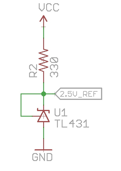

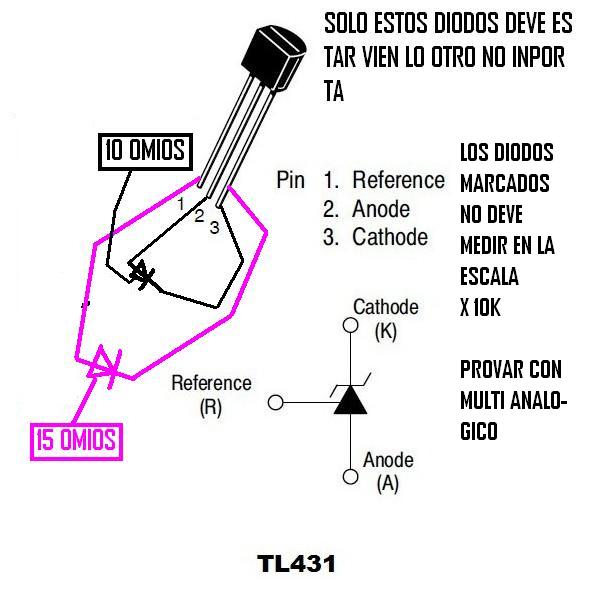

El TL431 es cómo un transistorcito negro y lo encontrás en casi cualquier fuente de celular o de Notebook
DeBe estar Bien . . . proBar
https://cdn.sparkfun.com//assets/parts/6/4/6/8/2.5V_Reference.jpghttp://static.yoreparo.com/imagenes/subidas/referencia-de-voltaje-tl431.jpg
no conocia este tipo de diodos. vere si encuentro uno porque tengo varios cargadores. por cierto el potenciometro que tenia, media como tu dijiste que debia medir. asique no se por que funciona de esa manera exponencial. pero sigo en la busqueda de otro. igual arme todo en la radio y quedo bien como queria pero dejó de funcionar asique mañana tengo que revisar todo de nuevo.
