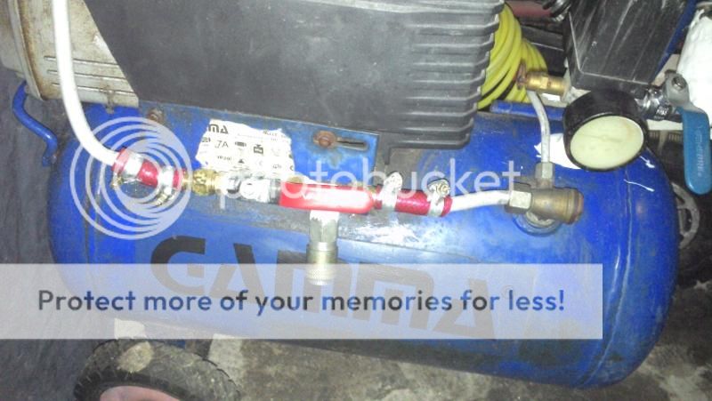

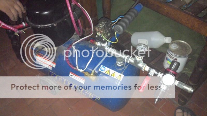

claro, por eso no me animo, la unica que consigo es una electrica casi hobbysta, es grandesita, pero no creo que me sirva.
y si que entendes bien 2me, las uso de compresor

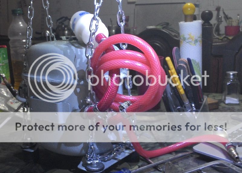

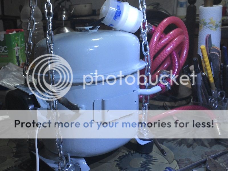

este se lo arme para un amigo, solo bocha de heladera
este es el mio, que puedo usar los 2 motores(no al mismo tiempo)
si necesito caudal uso el motor original, si necesito presion como para pintar en casa de noche(hago modelismo) cierro la llave de paso esa que se ve ahi, en el acople rapido le conecto la bocha y tengo un enchufe y un interruptor para que duncione solo la bocha y corte con el presostato.

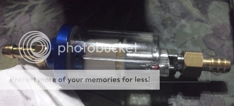

y mira si tira agua que le solde uno de estos a la salida(no se ve en las fotos de arriba por uqe todavia no se lo habia puesto)

:eek: Ojo la presión que le estás metiendo a ese tanque (Robust o Gamma) che , buscale la prueba hidráulica a ver cual es la presión máxima de trabajo y prueba :confused:

le presion maxima original, 117 psi cortan los presostatos, y a esa misma presion los tare cuando los tuve que desarmar, bueno quien dice 117 dice 110
