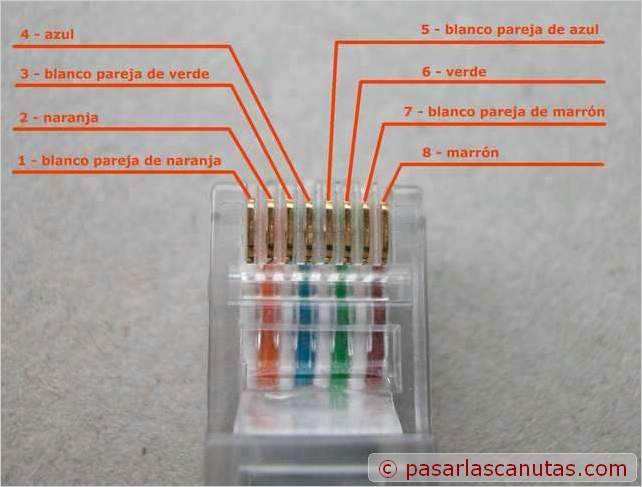

He ideado un simple y facil circuito para comprobar cables rj45
Como veis, la pila de 9v alimenta las 8 patas del conector rj45. Al otro lado encontramos otra roseta, en ella estan conectados los leds, 1 led por hilo. Entre los 2 conectores rj45 enchufamos el cable a comprobar y encenderán los leds indicando que hilo esta bien y que hilo esta mal. El led que no enciende es el hilo que esta mal.
La resistencias son apra led 2,2V rojos, según el led que se ponga, irá una resistencia u otra.
Los materiales:
1 Pila 9V
2 Conectores rj45 hembra para soldar
8 Resistencias 360 ohmios
8 Leds Rojos 2,2V
No he visto por el foro un esquema así, haber si esta bien hecho y sirve esto como un aporte mas
