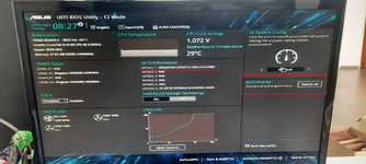

En una imprenta que atiendo, el puesto administrativo cada pocos meses hace eso cuando sufre cortes de energía, se pone tonto.
Entra al BIOS directamente al encenderla, el disco está correctamente detectado pero la prioridad de booteo se perdió, vá captura del cliente:
EN ESTE CASO, se Presiona F8 (abajo dice boot menú) y seleccionar el disco que aparece en ventanita, una vez hecho esto, con este fabricante de motherboards, recuerda la selección en el siguiente arranque.
Debo aclarar que solo armo equipos con ASUS y de todos (los últimos 15 años) solo este equipo tiene esta tara.
Edit:
También se nota que perdió el perfil X.M.P.
