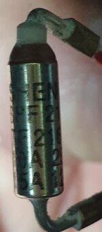

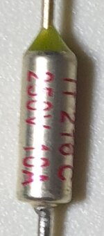

La he desmontado, en la parte inferior que toca el cristal y en el centro de la bobina principal, en una pieza de goma, empapada de pasta térmica, se encuentran ubicados un Termostato-fusible, que midiéndolo en posición de Diodos, tenia continuidad y un Termistor, que midiéndolo en Ohms daba una lectura de 107K.
