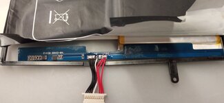

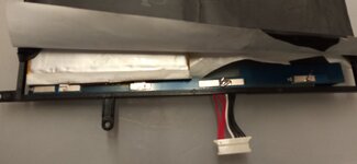

Bueno ahora que hay más luz he podido hacer fotos.El cargador es original.Supongo que habrá que soldar algo en la plaquita donde estaba el otro módulo de la batería.Perdonarme pero no sé nada de electrónica,lo poco que se,es lo que aprendo de vosotros,gracias.

Si tienes un multimetro/tester mide la resistencia entre el cable blanco y el negro.
Parece ser un sensor de temperatura que puede hacer las veces de "sensor de bateria puesta".
Si es así, coloca entre esos cables una resistencia equivalente, y prueba.
Obvio desconecta esos cables del BMS...
