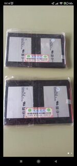

Hola,he conectado dos baterías de 3,85v en serie directamente sin el bms,porque no puedo soldar con estaño normal en la placa del bms.El portátil enciede bien pero noto que tarda mucho en cargar la bateriaScreenshot_2022-10-05-19-14-46-609_com.wallapop.jpg
Hola,he conectado dos baterías de 3,85v en serie directamente sin el bms,porque no puedo soldar con estaño normal en la placa del bms.El portátil enciede bien pero noto que tarda mucho en cargar la bateriaVer el archivo adjunto 290102
Le cambiaste las 2 celdas, entonces se demora mas por que las nuevas celdas son de 6700mA y las antiguas eran
de 4800mA, por lo que se debería demoras mas en cargarse y también mas en descargarse
si no suelda, algunas placas están pintadas en barniz antisoldante, por lo que hay que rasparlas antes
raspar flux y estañar.
Ese metal que une las celdas con la placa del bms es soldable por lo que conviene dejar algo para soldar
