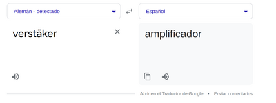

Muchas gracias, lo probaré así, el manual imposible, lo pille de segunda mano y no lo encuentro más que en aleman
Los esquemas en alemán se entienden igual que en español
Aux en español es aux en alemán
Y tape es tape en alemán igual que en español
Phono también se escribe phono en alemán lo mismo que en español.... Y así
Y si no Google tanslator es tu amigo.

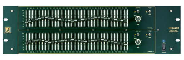

Deduzco que tu señal NO pasa por el ecualizador.
Lo mas parecido que he encontrado
Todo se conecta "normal" menos el cassette que se hace como inica arriba, ahora has de seleccionar tape para que funcione el ecualizador.

Jajajaja pues la imagen que subí la encontré buscando imágenes de cómo conectar ecualizador y es la misma del manual de malesi, que por cierto, para dar ejemplo, no había abierto.
Que es que sois el colmo, tampoco venís a mi casa a abrirme y leerme los archivos...
Pues ni tape 1 ni tape 2 nada, le he dado mil vueltas y no hay manera
Por otro lado alguien me ha dicho que en mi ampli solo se puede poner ecualizador en cascada
