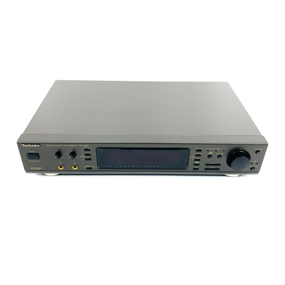

Buenas tardes a todos, ante todo espero que esten bien, desearia hacer una consulta, hay forma de conectar en una cadena un Ecualizador Technics SH-GE70 con un procesador digital de sonido Technics SH-GE90. gracias

Muchas Gracias Pinchavalvulas y Dr Zoidberg por los comentarios, yo tengo actualmente en la planta conectado el Ecualizador Technics SH-GE70 y me regalaron el SH-GE90 y mi sorpresa es ver que en youtube el estar juntos los dos es muy comun, ver por ejemplo el video: TECHNICS SU-G90 - SH-GE90 - SH-GE70 - Ace Of Base - My mind (mindless mix). y como ese hay varios, quisiera hacer la prueba o devolverlo al dueño, creen que me puedan ayudar en el tema, de todos modos le estoy dando vueltas al tema. un saludo
Hola, quisiera enviarles mi propuesta sobre la conexion del Ecualizador Technics SH-GE70 y el SH-GE90 para el que quiera verla y opinar sobre la misma, sobre todo Pinchavalvulas y Dr Zoidberg a los cuales agradezco mucho sus opiniones. Gracias

No sé....como no creo que vayas a grabar en cassette, YO conectaría todas las fuentes al amplificador, luego Tape-2-Out del amplificador al Line-In del SH-GE70, luego el Line-Out del SH-GE70 al Line-In del SH-GE90, y el Line-Out del SH-GE90 lo conectaría al Tape-2-In del amplificador.
De esa forma podrías ecualizar y procesar cualquier fuente que uses...

Aqui les envio la propuesta en pdf del Dr Zoidberg que voy a probar, ya les dire mas.
